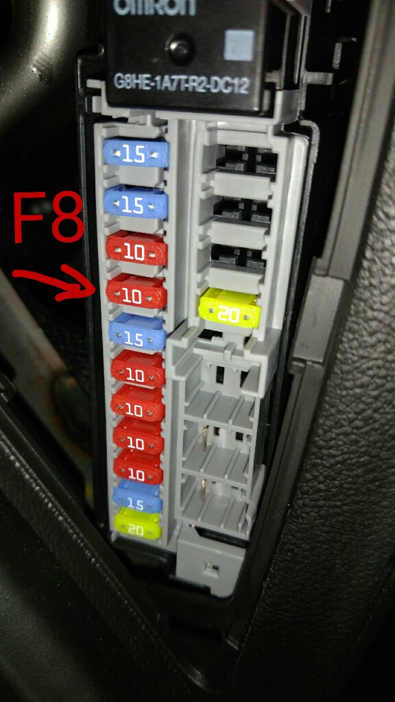

ich will den tag nicht vor dem abend loben, aber seit ich die andere sicherung des lenkradschloßmoduls probiert habe, bin ich die fehlermeldung los. bin die ganze letzte Woche ohne probleme gefahren. hoffentlich hält das. *daumendrück*
F5 im motorraum hat das lenkradschloß ja quasi deaktiviert. wenn ich sie dann wieder rein getan habe, blieb der fehler nur bis zum nächsten abstellen (zündung aus + tür auf) weg.
habe F5 also wieder eingesetzt und dafür F8 im sicherungsblock links neben dem Cockpit gezogen. zündung ein- und wieder ausgeschaltet und F8 wieder rein. fehlermeldung war weg und lenkradschloß ver- und entriegelt korrekt.
gruß Obel

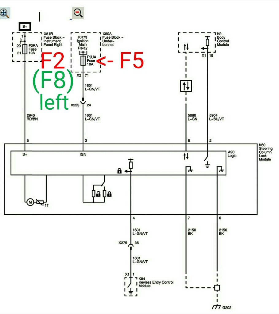

weiß ich auch nicht. meine überlegung/theorie/hoffnung sah so aus:
ich hatte im Dezember, als der fehler bei mir auftrat und ich nach Infos dazu suchte, in irgend nem US Volt-forum nen ellenlangen thread gelesen mit allen möglichen lösungsansätzen und wie sie beim einen funktionierten, beim anderen nicht. auch da gab es die vorschläge, 12V batterie, schlüsselbatterie, sicherung ziehen, startknopf lange drücken, mit und ohne bremspedal treten ... usw. in anderen quellen fand ich dann, das Sicherung #5 den fahrstufenhebel freischaltet. bei einigen blieb dann auch der fehler weg. bei mir nicht, weshalb ich 2 monate ohne F5 gefahren bin. jetzt wo die 4. durchsicht ansteht, mußte was passieren. bevor ich mir für teuer geld nen neues lenkradschloß-modul von Opel einbauen lasse, hab ich nochmal nach infos gewühlt.
ich war mir sicher, das es in dem ellenlangen thread nicht F5 war. aber ich konnte das forum nicht mehr finden. also hab ich im service-manual nach infos, insbesondere schaltplänen gesucht. demnach ist das Column Lock Modul mit zwei sicherungen versehen, F5 und F2. laut schaltbild ist F2 die allgemeine spannungsversorgung an dauerplus. mein lenkradschloß arbeitete ja eigentlich korrekt, dachte nur der fehler besteht weiter, dh. setzte den fehler nicht zurück. meine hoffnung war nun, das das CLM schlicht den fehler 'vergißt' wenn es spannungsfrei ist.
laut manual ist es F2 im sicherungsblock auf der rechten seite. als ich da reinguckte, machte das aber keinen sinn. F2 war irgendwas mit Infotainment bzw. Radio. hat dann ne ganze weile und unzählige internetseiten gebraucht, bis ich nen video gefunden hatte, wo sich ein Ampera fahrer tatsächlich F2 in der rechten box markiert hat, für den fall, daß ihm oder seiner frau das nochmal passiert. in dem video war es aber ein Engländer mit einem rechtslenker. deshalb hab ich dann einfach mal in die sicherungsbox auf der linken seite geschaut, wo bei uns das cockpit ist. und siehe da, da war F8 beschriftet mit 'LHD CLM', was ich mal mit "left hand drive column lock modul" assoziiert habe. versuch macht kluch... und der fehler war weg. *yeah*
gruß Obel
