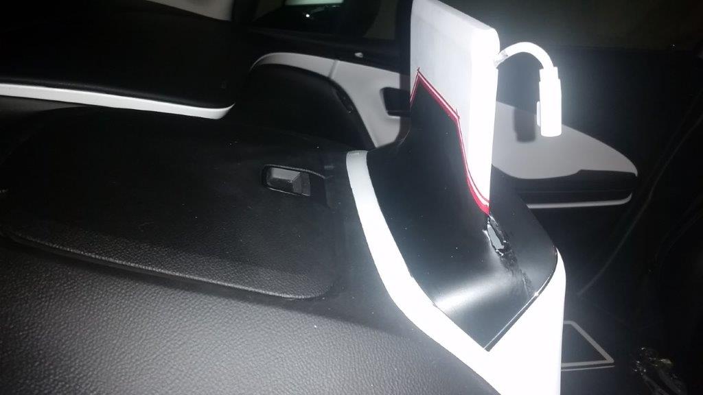

Ist die Sicht wegen des Tablets eingeschränkt? Wieviel Zoll hat es? Wie hat du es befestigt?
20180409_222740 (2).jpg (51.26 KiB) 10443 mal betrachtet
7" Tablet "ASUS" Die original Blende oben etwas eingefräst. Der Halter war mal das Rückwandgehäuse eines anderen 10" Tablet, nur Hochkant und abgeschnitten. 2 kleine Stahl Profile von der Befestigung des original Bildschirm nach oben im Rückwandgehäuse verklebt und mit PU masse vergossen inkl 4 kleine Magnete. Außen mit Kunststoffspachtel an Orig. blende Übergang hergestellt. mit Mattschwarz lackiert. Tablet hält unten in der Mulde und oben mit Magnete. Die Sicht ist fast nicht beeinträchtigt, ähnlich wie wenn ein Handyhalter an der Scheibe hängt.
Stromversorgung: USB Stecker an 12V Steckdose im Ablageschale. Loch in Ablageschale und Kabel im Tablet-Halter nach oben gelegt.
Demnächst gleiche ich den matt-schwarzen lack noch besser an. Fällt aber bei Tageslicht fast nicht auf.
