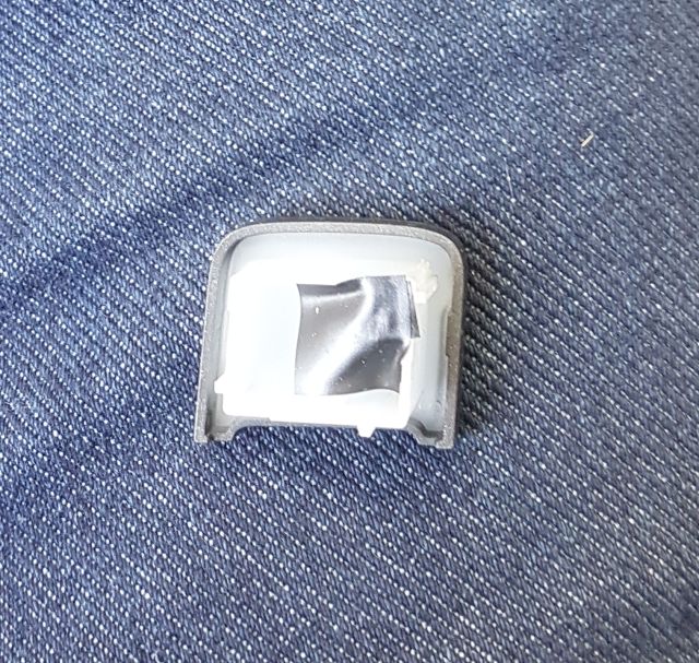

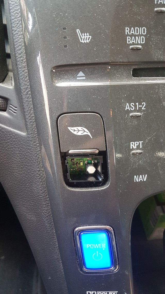

jetzt funktioniert mein Drive Mode Schalter nicht mehr, erst wurde er immer schwerfälliger, man musste dann immer fester und länger drücken und jetzt kann man drücken was man will, keine Reaktion mehr.
hat das schon jemand gehabt? :cry:
AH ich habe gerade das gefunden:
https://www.youtube.com/watch?v=QnjcsrcHkoM
EDIT: HAHAHAHAH Es funktioniert wieder wie am ersten Tag, da scheinen hunderstel mm zu fehlen
MfG: Kingcopy

ich hatte letztes Jahr das gleiche Problem und habe es auf die gleiche Art gelöst.
Ein Segen, dass es das Internet gibt. Der Opelhändler hätte die ganze Mittelkonsole für x-hundert Euro getauscht, da man den Schalter nicht einzeln ersetzen kannn. Also immer erst fleißig googeln ... :D
