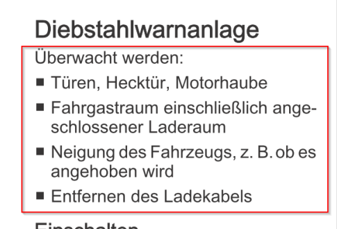

Re: "Warnung Ladekabelentnahme" funktioniert nicht (wirklich
Moin,RoterBaron hat geschrieben:Was meinst Du mit "Keine Diebstahl-Warnanlage"? Ich dachte die hat jeder Ampera/Volt? Nur die Innenraumüberwachung hat nicht jeder - meiner auch nicht. Aber meiner hupt verlässlich, wenn man ihm das Kabel klaut und die Türen verschlossen sind. Ob voll geladen oder nicht.
ich war bisher der Meinung, dass diese Eigenschaften alle zur Diebstahlwarnanlage gehören.
Da ich keinen Alarm bei starkem Rütteln oder der Ladekabelentnahme auslösen kann, denke ich, dass mein Ampera keine hat. So zumindest die Aussage des FOH.
Gruß,
Ampera1
- 2018-07-24 19_22_04-2018-07-24 19_19_42-ampera-betriebsanleitung-my-14.png (49.96 KiB) 2852 mal betrachtet
Moin,Ampera1 hat geschrieben: Moin,
Hie kannst du mit der VIN nachschauen ob ab Werk eine Alarmanlage verbaut ist und ob diese z.B. eine Innenraumüberwachung hat. Das sind alle UT Codes. Dann wäre das zumindest geklärt.
https://nemigaparts.com/cat_spares/epc/opel/
Max
