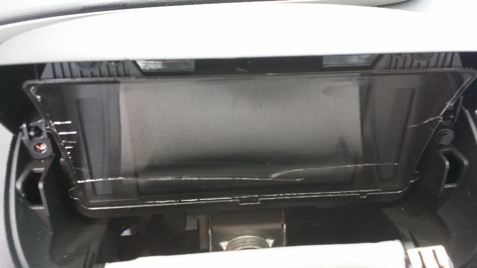

Scheibe vor dem Tacho gerissen......

Bei mir inzwischen auch, glaube ich lasse sie ganz weg, gibt ja keine bewegte teile.

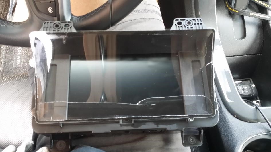

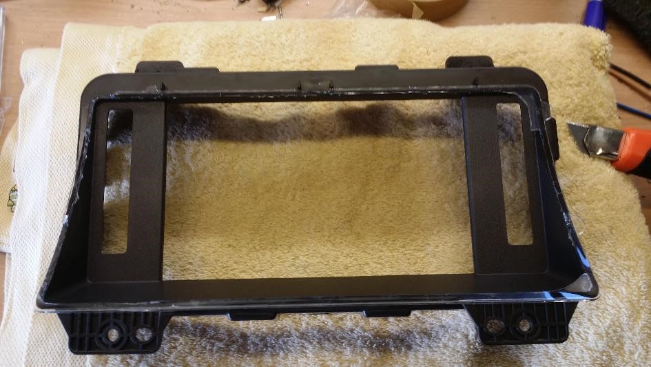

so ich hab mich mal meiner Tachoscheibe angenommen
den Tacho auszubauen war jetzt auch nicht so schwierig :roll:
habe aber vorher die Batt. abgeklemmt...sicher ist sicher :lol:

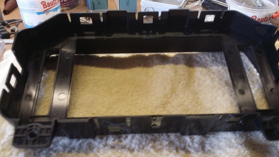

das Schlimmste ist eigentlich die Reste der Scheibe zu entfernen.
da muß wohl so ein Kleber benutzt worden sein, der die Kunststoffe anlöst, so
dass sie eigentlich untrennbar sind :oops:
Ich hab versucht die Reste mit dem Seitenschneider vorsichtig von dem Träger zu entfernen.
in Ermangelung einer neuen Scheibe hab ich das Ding ( wie von Das Sams vorgeschlagen )
erst mal ohne wieder eingebaut.
sieht so jedenfalls viel besser aus als mit der gerissenen Scheibe :twisted:
Wenn ich begriffen habe, wie man Bilder hier reinstellen kann, werde ich das mal tun

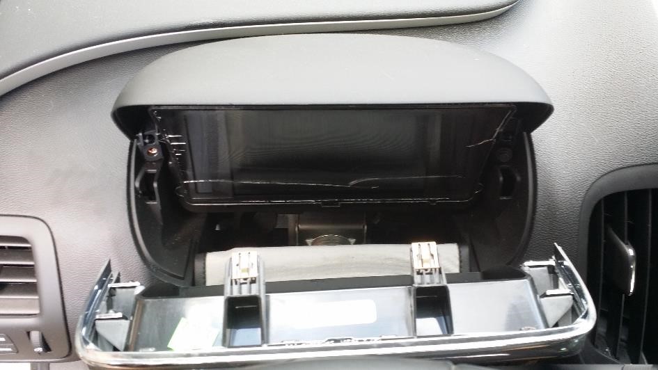

Vordere Abdeckung kann abgezogen werden
ist nur mit Klammern befestigt
Tacho selber ist mit 4 Schrauben befestigt

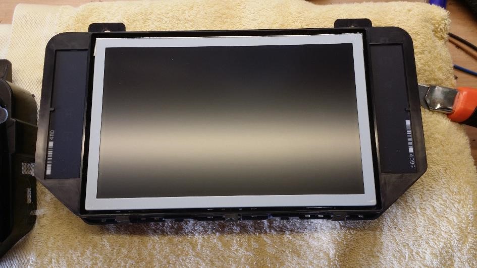

ausgebauter Tacho
ausgebauter Tacho
Tacho ohne Scheibenträger
Reste der Scheibe am Scheibenträger vorsichtig mit dem Seitenschneider bearbeiten

mit diesen Laschen ist der Scheibenträger am Tacho befestigt

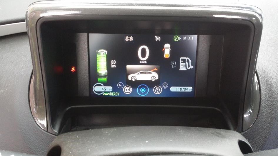

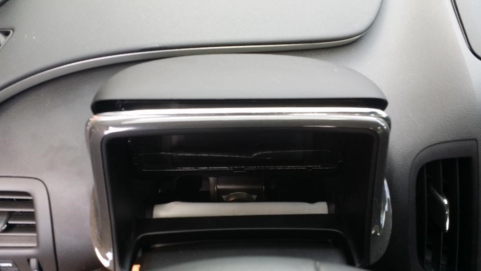

fertig eingebaut ohne Scheibe

Gemäß Werkstatthandbuch soll man die Obere Lenkradverkleidung demontieren, bevor man an das Display kommt. Das geht aus den Bildern nicht so hervor. Hast Du das auch gemacht, oder ging das auch so?
2012-2014:
2014 - er auseinander fällt:
47382 Km rest: 6,23 L/100Km
LDV: 1,0 - meiner: 1,23.
j.m.k
Beiträge: 32
Registriert: 30. Okt 2017 07:59
Wohnort: Hannover
Re: Scheibe vor dem Tacho gerissen......
Beitrag von j.m.k »
nein das hab ich nicht gemacht
diese Laschen ( wenn man das Lenkrad um 90° dreht ) hab ich nicht hoch bekommen und
weil ich auch keine Kratzer oder Macken in die Abdeckung machen wollte, hab ich sie drangelassen.
Geht auch so
Die beiden Abdeckungen sind mit ner Art Kunstlederfetzen verbunden.
Ich hab das Lenkrad nur ganz nach unten und zu mir gezogen und die Tachoabdeckung
vorsichtig abgezogen und hingelegt.
Danach bin ich an alles wichtige drangekommen.
Allerdings hab ich dann auch noch die hintere Abdeckung, an der auch der Tacho befestigt ist noch abgebaut
damit ich besser hinter den Tacho sehen konnte.
Ist aber eigentlich nicht nötig...
