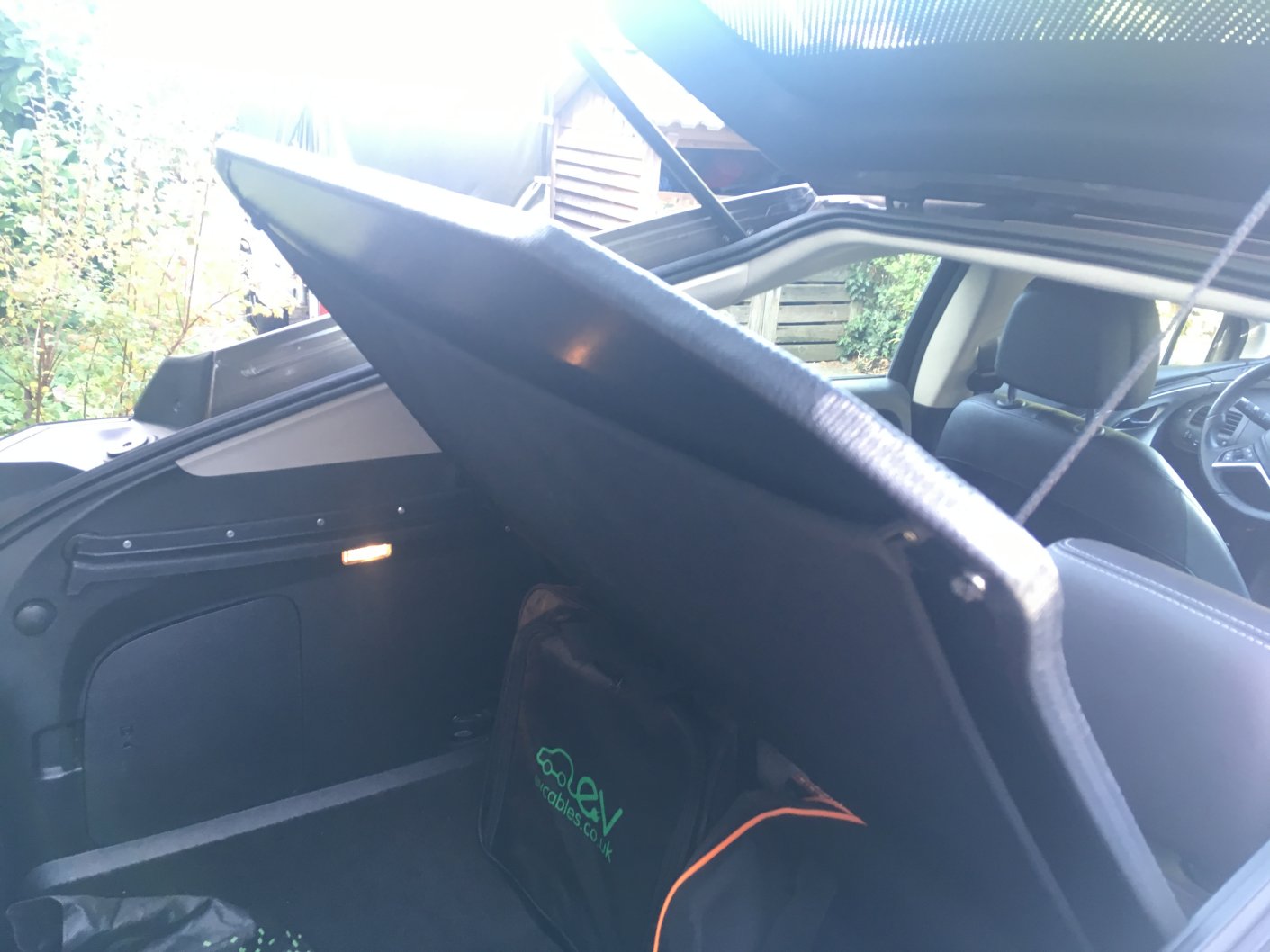

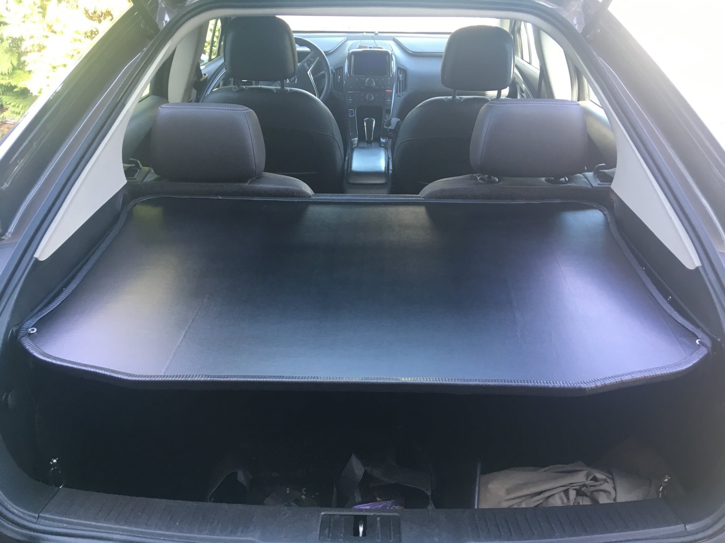

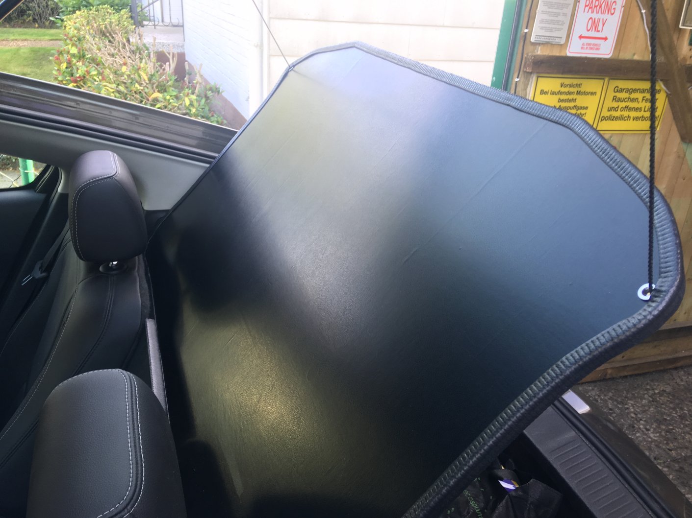

Diese labberige Tuch als Kofferraumabdeckung hat mich doch schon sehr gestört.
Daher habe ich mich nun auch mal handwerklich betätigt, nachdem ich hier im Forum viele Ideen aufgesogen habe.
Dabei habe ich unterschiedliche Ansätze miteinander kombiniert:
Als seitliche Auflagen habe ich auch die Konsolen aus einen VW-Golf 3 genutzt und entsprechend angepasst.
Die originale Golf-Ablage war mir aber zu instabil und zu flatterig.
Daher entstand eine 9mm-Holzplatte, die entsprechend in Form gebracht wurde.
Von der Golf-Ablage stammt dann aber wieder die "Achse", um die gebaute Ablage in den Aufnahmen der Seitenteile zu fixieren.
Aber seht selbst! Ich bin mit meiner Arbeit sehr zufrieden, es passt perfekt, es klappert nichts, alles gut!

Deshalb war es mir auch wichtig, dass die Ablage jederzeit schnell herausnehmbar ist.Markus Dippold hat geschrieben: 22. Okt 2018 21:55 Ja, das kann sich sehen lassen.
Ich habe halt oft Dinge im Kofferraum drin, die höher stehen. Daher habe ich hinten gar nichts an irgendwelchen Abdeckungen drin.
Und diese Funktion ist durch die Golf-Teile gegeben!
