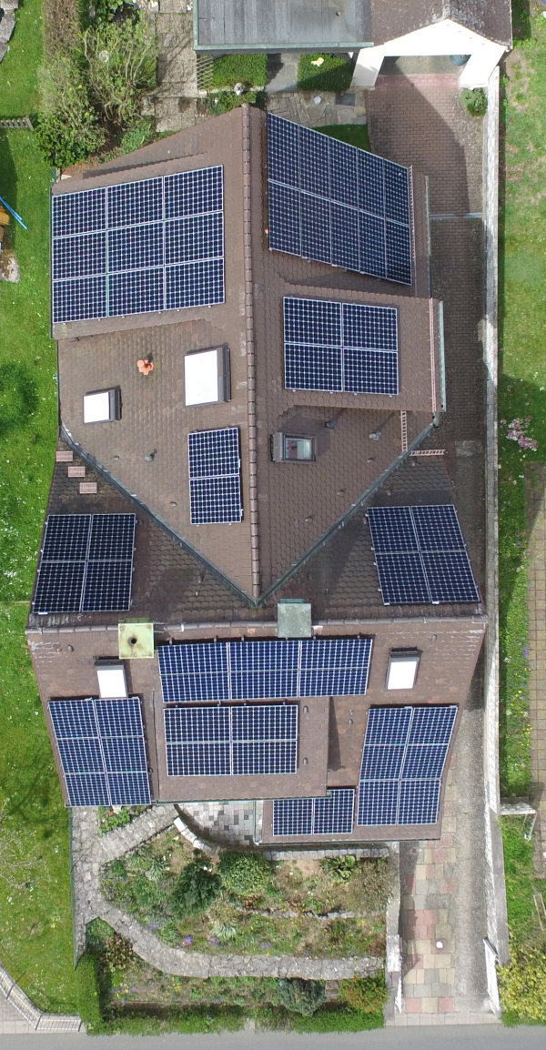

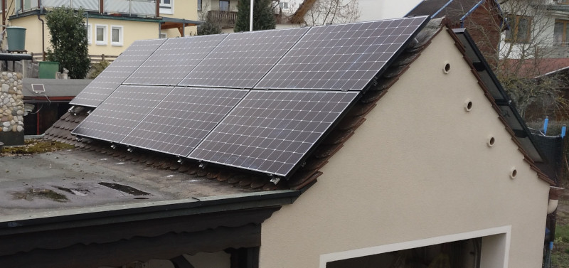

Sodele, gestern haben wir nochmal 5kWp aufs Garagendach gepackt, heute ging das in Betrieb.
Damit ist die PV-Anlage jetzt insgesamt 24,57kWp groß und macht heute schon Strom satt.
Auf dem Hausdach sieht es so aus:

Garagendach:
Auf der anderen Seite sieht es spiegelbildlich genauso aus.
Es sind insgesamt 71 Module mit der Größe 1x1,5m, also hat die PV eine Fläche von 106,5m².
Das macht rund 230W pro Quadratmeter.
Die Steuerung ist auf 70% dynamisch eingestellt, d.h. über die 3 Phasen verteilt kann ich nach Abzug des Eigenverbrauchs 17,2kW Leistung einspeisen. Wäre die Restleistung höher, würde gekappt werden.
Da die PV aber in alle Himmelsrichtungen zeigt, dürfte dieser Fall an sich nie vorkommen. Ich habe nie die riesigen Peak-Werte über die Mittagszeit, dafür aber auch jetzt schon morgens um 7 Uhr 1-2kW Leistung, entsprechend auch am Abend länger als bei einer klassischen Südanlage..

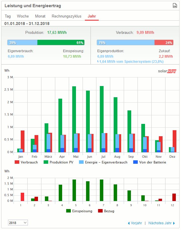

Hier auch mal die Statistik für das Jahr 2018:
Hier einmal die Auslegung, wie sie von Ende Februar 2018 bis Ende 2018 bestanden hat.
Solaranlage Auslegung 180221.pdf
PV-Anlage, Stand Februar 2018 - März 2019
(25.03 KiB) 531-mal heruntergeladen
Die Nennleistung lag da bei 19,53kWp.
Jahresübersicht 2018
Aus der Tesla Powerwall 1 kamen die angezeigten 1,64MWh, das sind 256 Vollzyklen. Aus ein paar anderen Angaben konnte ich sehen, daß der Wirkungsgrad auch so bei 85-87% liegt (inklusive des Solarwechselrichters, der die PW1 aussteuert, und über den der Strom so oder so laufen muß).
Leider kann die Tesla Powerwall 2 in dieser Portalübersicht nicht mit angezeigt werden.
Die Screenshots aus der Tesla-App für eine Jahresübersicht sind auch nicht sonderlich aussagekräftig.
In die PW2 wurden 1667kWh geladen, daraus entnommen wurden 1441kWh, was einem Gesamtwirkungsgrad (Batteriezellen und Wechselrichter) von rund 86% entspricht. Insgesamt waren das 107,5 Vollzyklen.
Der Autarkiegrad lag bei 75,8%.
Wie man sieht, war ich von März bis Oktober fast autark, der hellblaue Balken ist praktisch immer fast so hoch wieder rote. Das meiste von dem, was drüber geht, ist Regelungenauigkeit.
Der Stromzukauf ist von 3,5MWh im Jahr 2017 auf 2,2MWh im Jahr 2018 gesunken.
Unterm Strich hat die PV-Anlage fast doppelt so viel Strom produziert, wie wir überhaupt verbraucht haben.
