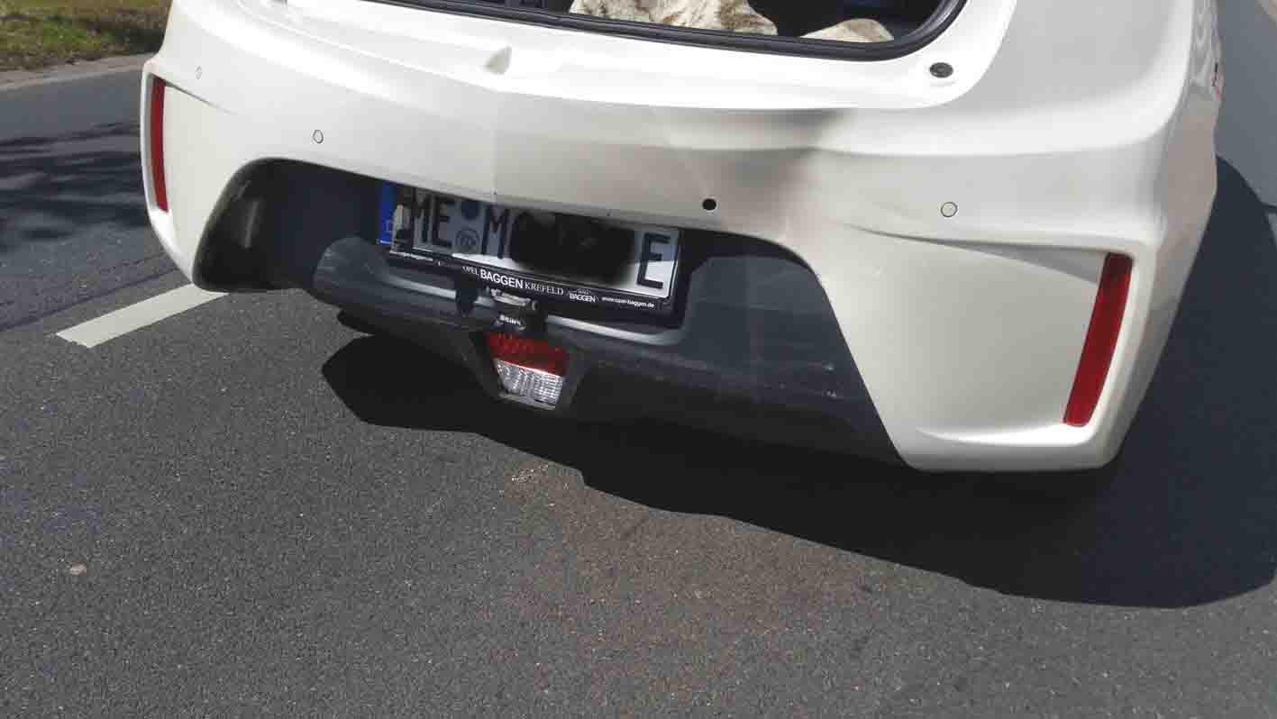

Es war mehr als verkorkst: Man hatte den Wagen mehrere Tage wegen des Hochvoltfehlers unter der Lupe. Nach dem zweiten Anlauf dann ein def. Massekabel zum Kühler gefunden und repariert,'freudig abgholt, nur 5 Min. vom Händer weg: Hinten der Knall.. :twisted:
Hier noch für alle zum mitheulen... ;)

Hm ...
Was ist denn da alles kaputt?
Im Kofferraumboden ist die 12-Batterie, der DC-DC-Wandler (unsere "Lichtmaschine"), das DAB-Modul und noch irgendwas.
Das soll wirklich ein (wirtschaftlicher?) Totalschaden sein?
Hat es den Unterboden mit tragenden Teilen da so sehr verzogen?
Wäre interessant, was das Gutachten über den Restwert aussagt.

Werde bald mal das Gutachten einstellen. So viel: Da sind noch keine Steuergeräte, etc. drin. Der Wagen wurde noch nicht zerlegt. Da könnte also noch was dazu kommen. Wichtiger Fakt ist auch die AHK. Die ist um etliche cm nach innen "gewandert". Dennoch ist das Chassis lt. Aussage des Händlerspezialisten nicht verzogen.

sorry,wo ist das ein totalschaden.
zeig mal ein ganzes foto.teile vom ampera gibts ja genug

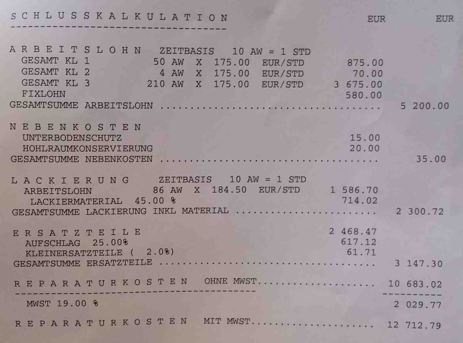

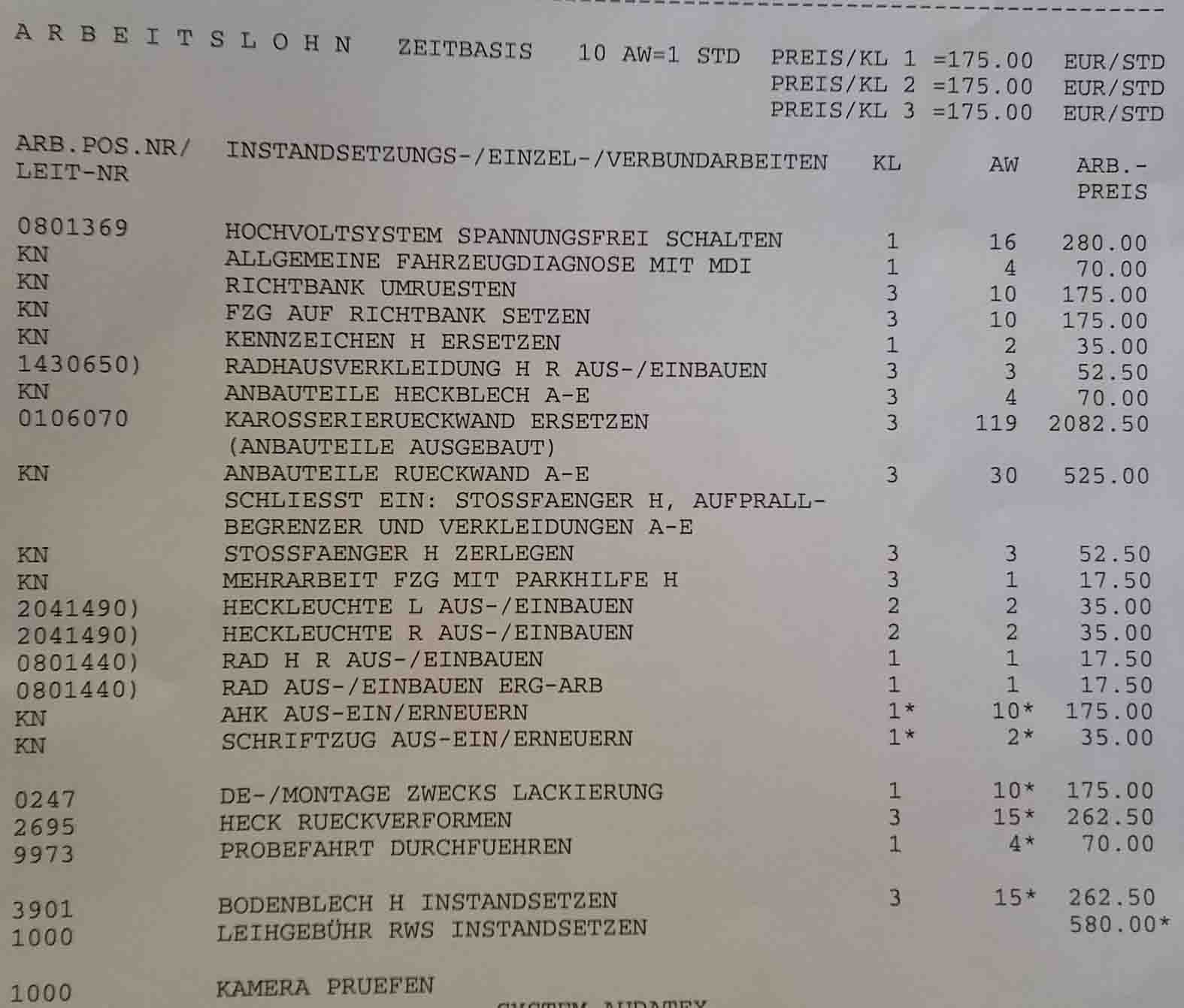

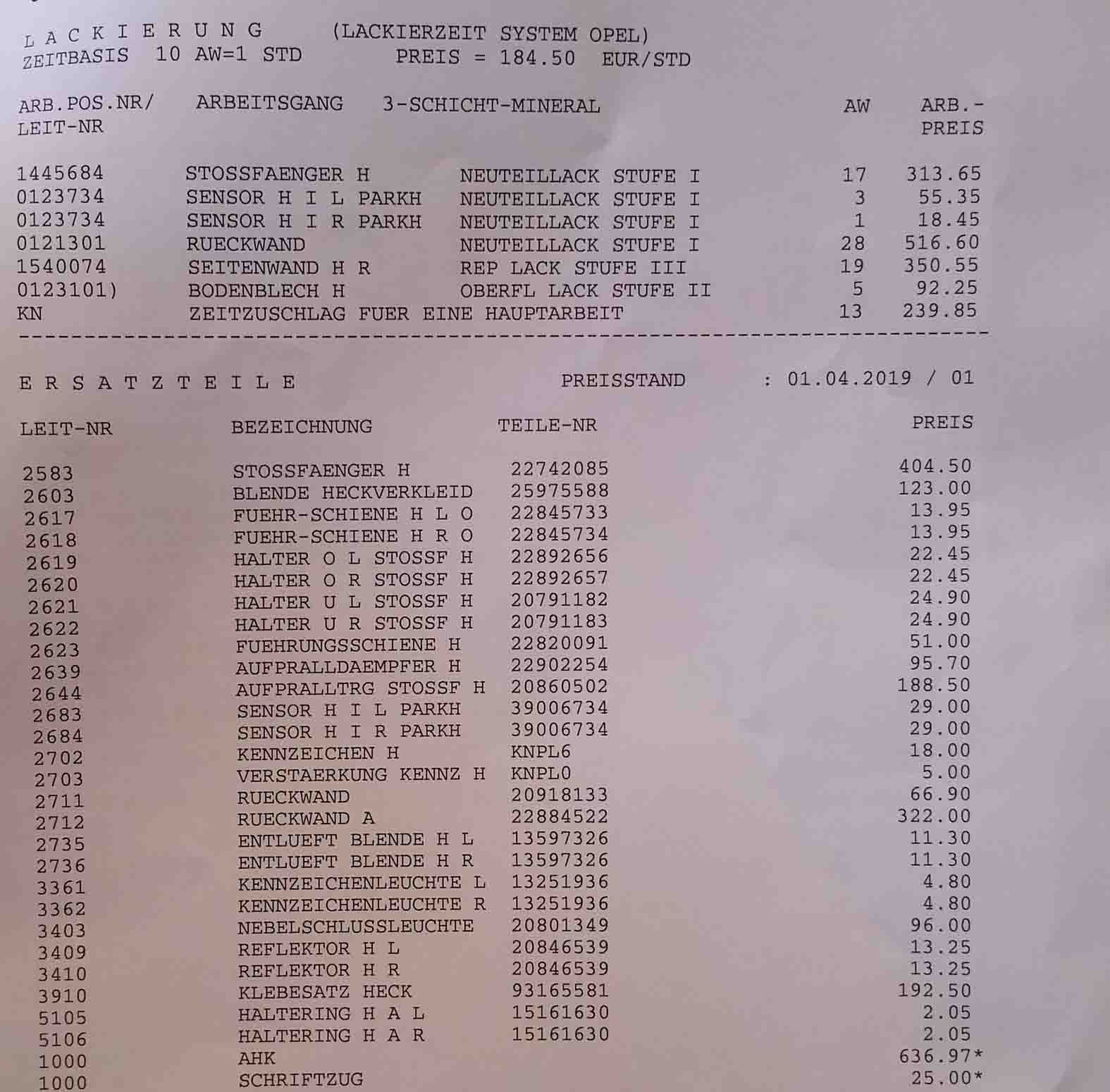

Offizielle Rep-Kosten lt. unabhängigem Gutachter.
Noch nicht drin sind Schäden die noch nicht erfasst wurden und erst nach der Demontage ersichtlich sind.

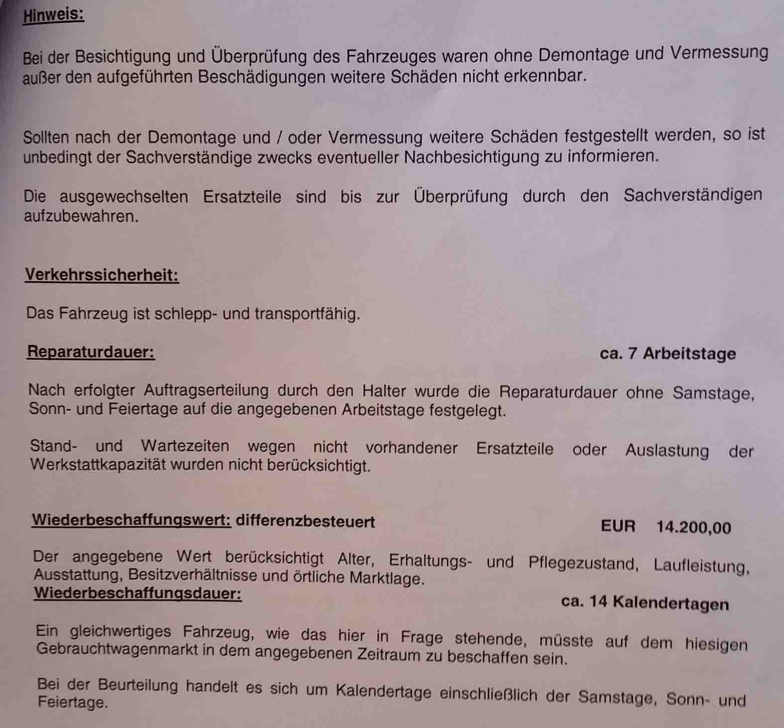

Als Ersatz gibt es ca. 14.000 Euro.
Lt. Rechtsanwalt haben wir die Wahl zwischen Reparatur mit voller Kostenübernahme oder der Summe für den Ersatz.

Was versteht der Gutachter unter einem gleichwertigen Fahrzeug?
Einen entsprechenden Ampera innerhalb von 14 Tagen zu beschaffen halte ich für reichlich optimistisch. Irgendeinen Ampera, ja, aber einen mit der Ausstattung und vergleichbarer Laufleistung und vergleichbarem LDV, hmhm ...
Was anderes als ein Ampera kann nicht gleichwertig sein, weil es vom Antriebssystem her nichts vergleichbares gibt. Ist einzigartig, das System.
Würdet ihr auch eine volle Kostenübernahme bekommen, wenn die Reparatur am Ende mehr als 14000 Euro kostet?
Wenn ja, würde ich die Reparatur machen lassen.

also mit etwas guten willen lässt sich der um 2-3000 herrichten,selbst die stoßstange machen die polnischen mechaniker mit heisser luft und muskelkraft wieder gut.
lass ihn die ablösen und richt ihn her.
wenn ich so eine kostenaufstellung sehe bekomm ich die krise.fahr nach polen und in 3 tagen ist die kiste fertig.
