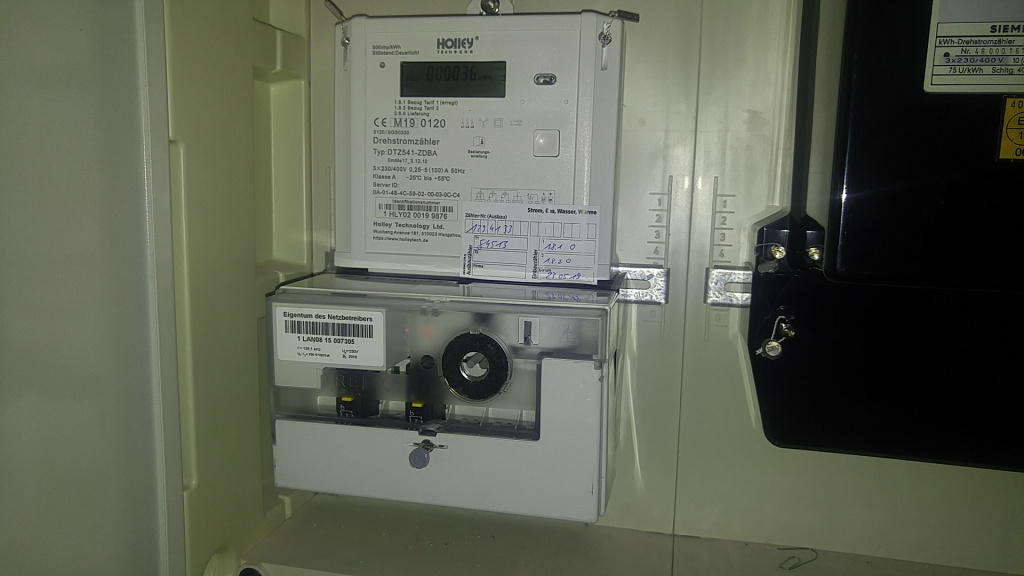

So es ist geschafft.Mein neuer 2-Tarif Zähler.

Ich würde die Zählernummer unkenntlich machen, weil damit kann jeder einen Anbieterwechsel veranlassen.
Der alte Ferarris daneben wurde nicht gleich mit getauscht?
