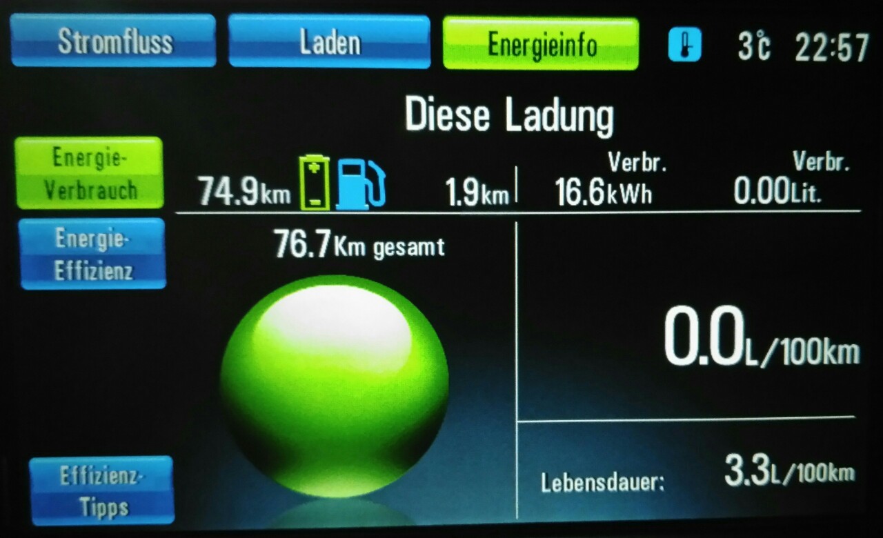

wie geht denn sowas? komplett grüne anzeige obwohl 1,9 benzin-km angezeigt werden.
interessanterweise war das schon das zweite :?: mit der verbrauchsanzeige an dem tag. das erste mal hab ich schon vorher gestutzt, weil er mir überhaupt 1,9 benzin-km angezeigt hat. da noch mit blauem keil auf dem ball. und ich war mir sicher, daß der REX nicht gelaufen ist. gab auch keinen grund dafür und der spritverbrauch wurde mit 0,00 angezeigt. aber zumindest ist das ja noch ein fall, der theoretisch möglich ist, zb. wenn man die batterie leergefahren hat, er eigentlich auf benzin umschaltet, aber wegen geringer geschwindigkeit erstmal doch noch auf batterie bleibt. dann hat man benzin-km ohne benzinverbrauch.
aber benzin-km mit einem komplett grünen ball :shock:
insbesondere weil vorher ja ein blauer keil da war?
gruß Obel

1.9 von 76.7 sind weniger als 2.5%.
Ich meine, erst ab mehr als 2.5% wird auf 5 aufgerundet und dann das erste blaue Tortenstück angezeigt.

Der eine Grund ist die Auflösung der Anzeige, wie Markus schon schrieb. Weiterhin gibt es einen Software-Bug, der Benzin-km zählt, obwohl auf Akku gefahren wird. Gibt auch eine Werkstattinfo / Feldabhilfe dazu. Meiner macht das interessanterweise nur nach Laden mit Voltec-Ziegel, bei Typ2 nie. Mehr als 0,3 km waren es aber bislang nicht.

ahh ok, das mit der 5% grenze wußte ich noch nicht. das erklärt dann zumindest den teil, warum der blaue keil dann wieder verschwunden ist.

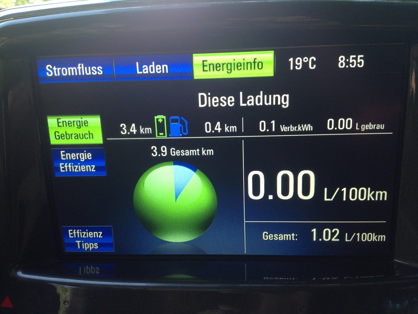

Die erwähnte Serviceinformation ist
#15-E-3221: Ampera: Energie-Info-Bildschirm - falsche Akkumulation Kilometerstand - (2016-03-17)
Betroffen sind die Modelljahre 2013 bis 2015.
Beste Grüße, STdesign

STdesign hat geschrieben: 27. Dez 2018 19:08
edit: Was mir gerade noch einfällt: Vllt hängt das auch mit meiner gewöhnlichen Fahrstrecke zusammen. Nach Schuko-Laden zu Hause rolle ich etwa 1 km bergab und rekuperiere. Vlt. kommt die Software damit nicht klar. Kenne leider keine Typ2 Säule, an der ich gleiches testen könnte.
das könnte der Grund sein.
heute morgen nach Vollladung losgefahren und nach einem Verbrauch von 0,3 kWh ca. 100 Höhenmeter bergab.
Nachdem der Verbrauch bis auf 0,0 kWh zurückgegangen war, wurden bis zum Erreichen der Ebene 0,4 Benzin-Kilometer angezeigt mit entsprechender Anzeige des grünen Balls mit blauem Keil, der mit weiteren gefahrenen Stromkilometern immer kleiner wurde. Ich denke, das passiert nur, wenn durch Rekuperation die Verbrauchsanzeige unter 0 gehen würde. Würde sagen, Softwarefehler.
