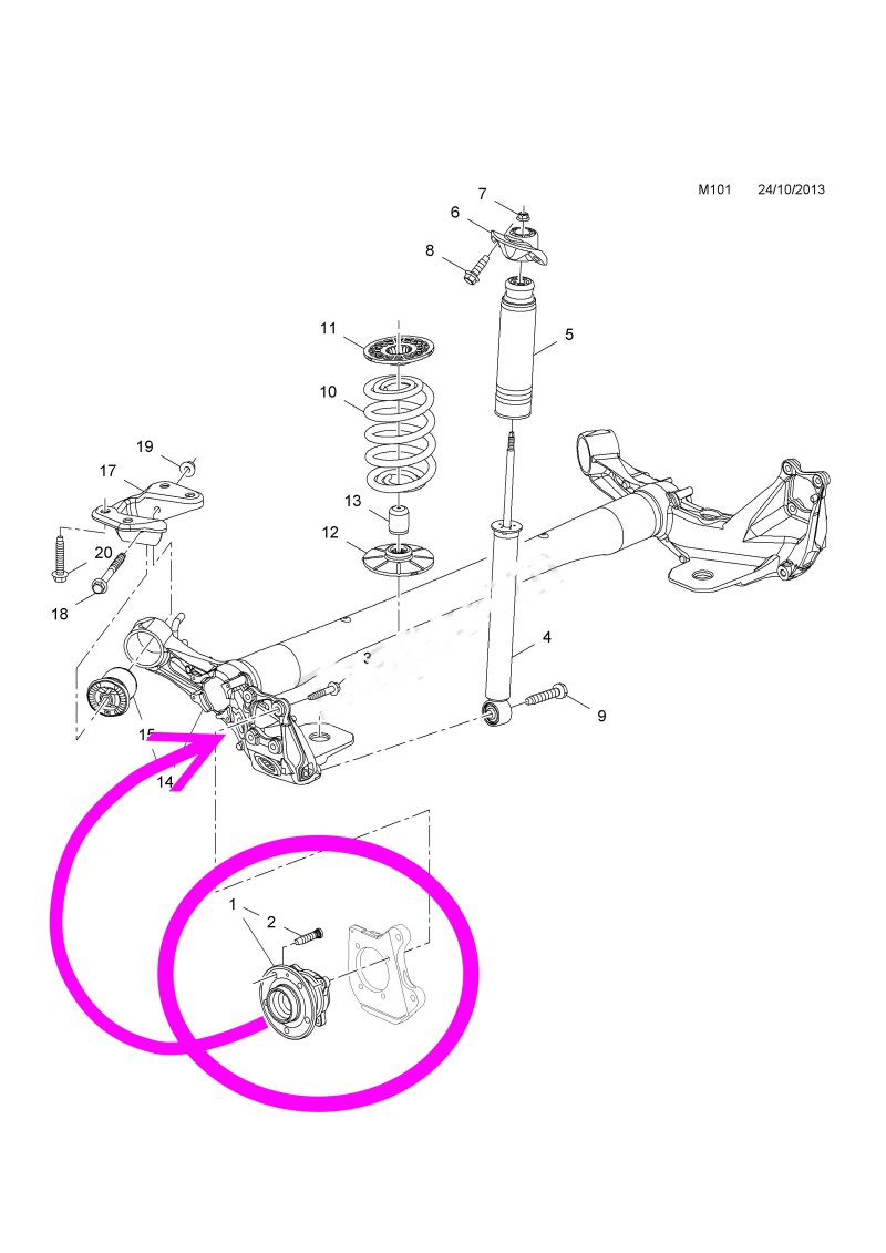

So sieht das an der Hinterachse aus
Hinterachse Ampera.jpg (83.96 KiB) 27212 mal betrachtet

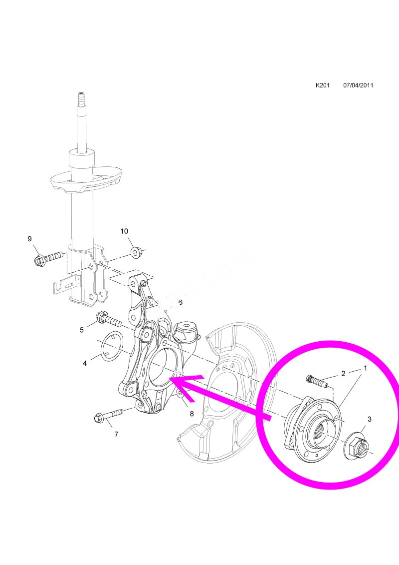

Und so an der Vorderachse
Vorderachse Ampera.jpg (76.73 KiB) 27212 mal betrachtet
Beides keine Hexerei, wenn man einigermaßen handwerklich begabt ist :| . Schöne Grüße, Lothar
