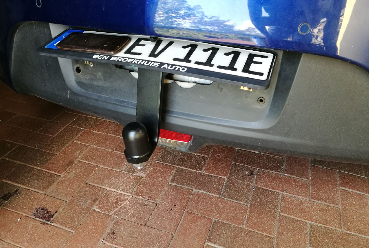

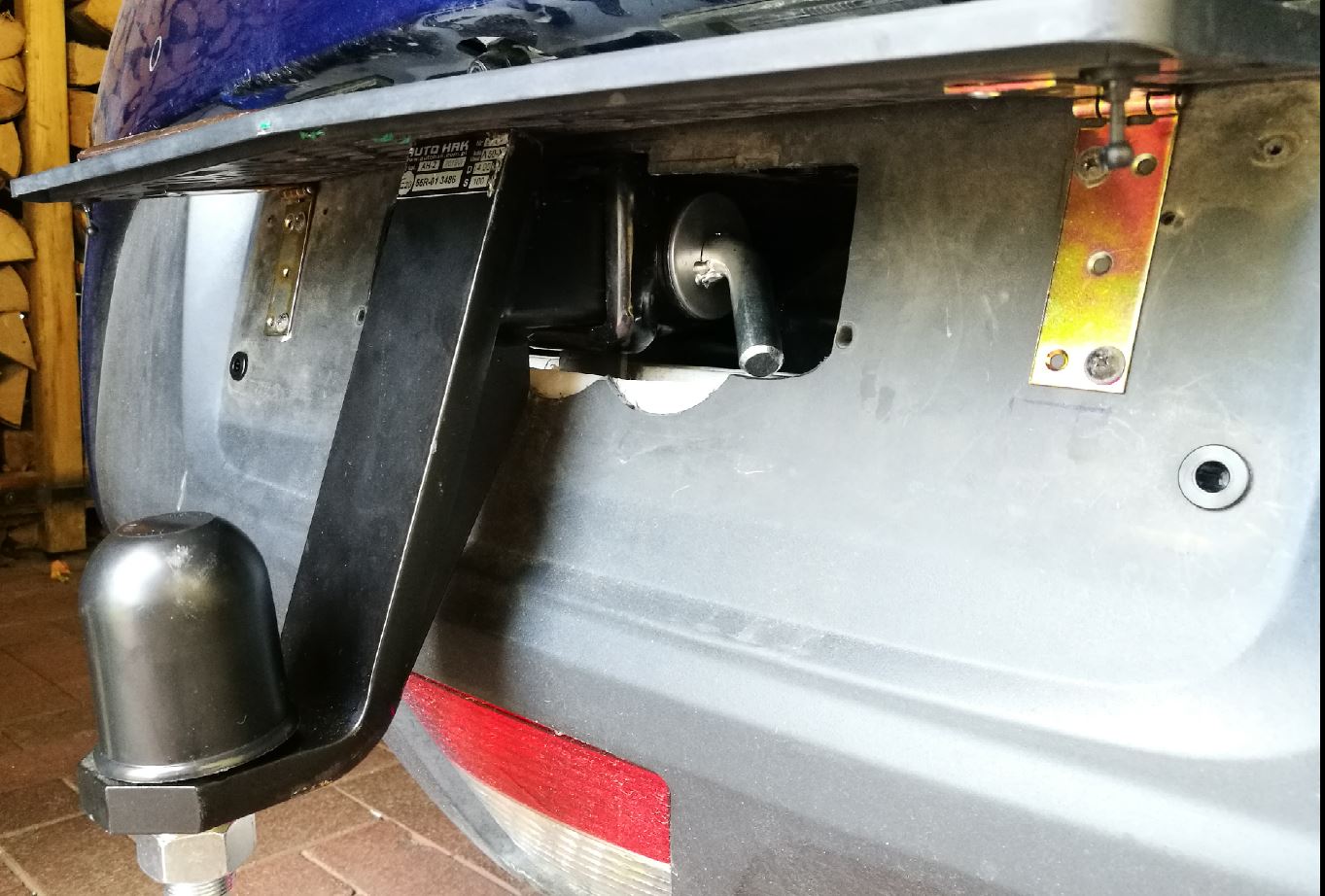

So jatzt ist die Klapperatur des Kenzzeichen auch fertig.
Ich habe das so geslöst wie bei Troklift, ich kann sogar etwas in der Rückfahrkamera erkennen.

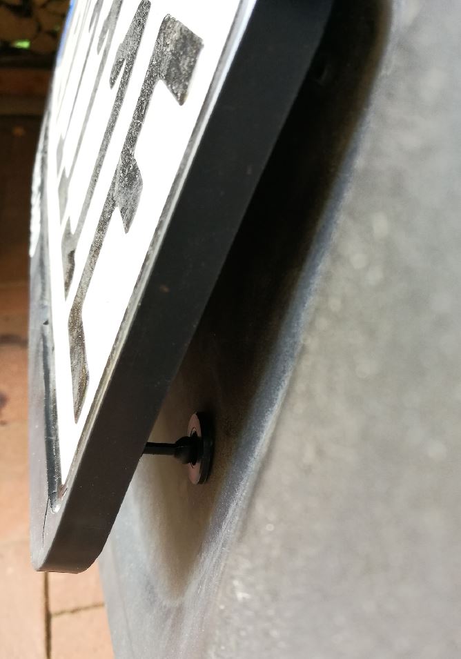

Das Einrasten habe ich mit Lautsprecher Befestigungsdübel gemacht.
Klaus
