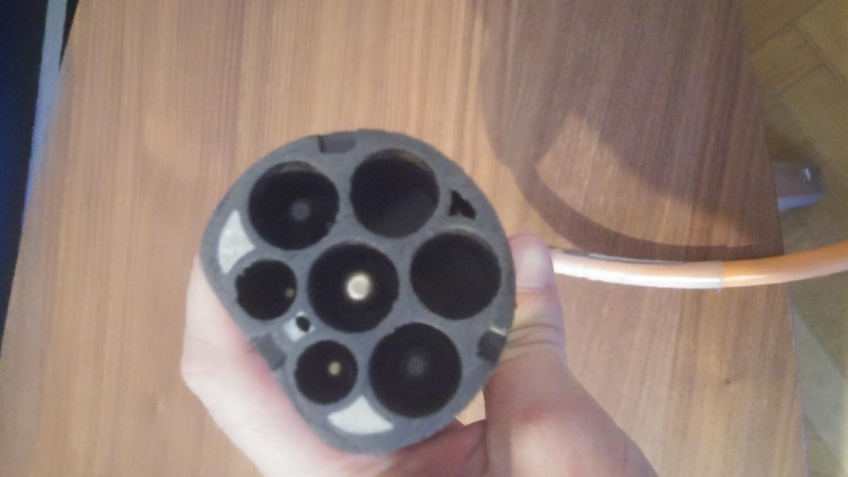

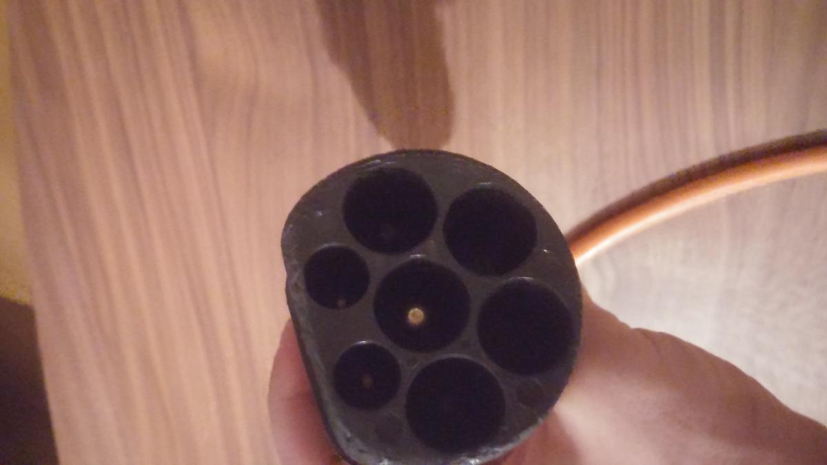

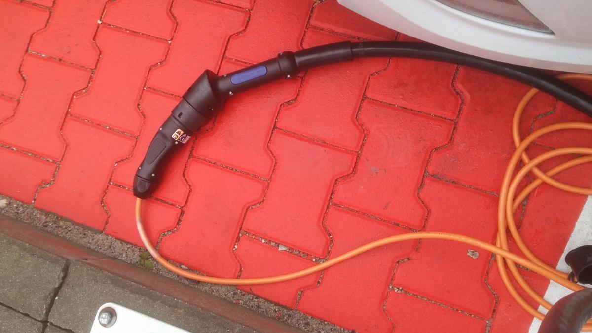

Meine Duden,
Ich möchte mich herzlich bedanken für den Tipp. Ich habe mein Kabel abgesägt, und es hat funktioniert! Ich habe es heute ausprobiert mit einer normalen Ladesäule, und mit einer Ladesäule mit festem Kabel. Kein Problem! Siehe Fotos von vor dem Sägen, nach dem Sägen, und von dem Pfusch.
Grüßi aus Wien.
