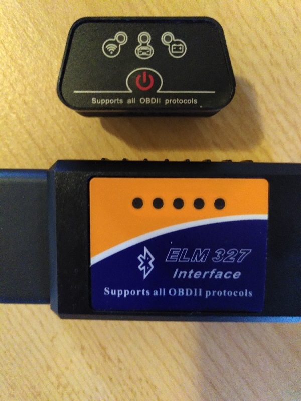

hallo Martin,
die App habe ich, aber mit beiden Adaptern bekomme ich kein Ergebnis.
Welchen Adapter benutzt du?
IMG_20201003_141817 80proz gedreht.jpg (151.24 KiB) 14559 mal betrachtet

Bin zwar nicht Martin, antworte aber trotzdem :mrgreen:
Den unteren hab ich noch, einen blauen auch ausprobiert, aber 327 reicht nicht.
Bei mir ist jetzt der teure ObdlinkMX drin, alles perfekt!
Hab nach Myvoltcapacity 14,2 kWh übrig.
175000 Km, mit 168000 Km und LDV 5,1 vom Vorbesitzer übernommen. Zulassung Q2/2012

LX geht auch, ist etwas billiger, aber doch rund 100 €.
Die 15 € Billgdinger taugen nix, so meine Erfahrung.
Martin

Ja das habe ich auch festgestellt.
Ich benutze den Klavkarr, das Teil aus Frankreich.
Damit geht's auch... Aber für einmal prüfen dann doch zu viel Geld. Ich benutze das Ding auch für den Rest der Familienflotte. :lol:

danke für eure Antworten, ich dachte mir schon, dass es daran liegt
