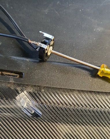

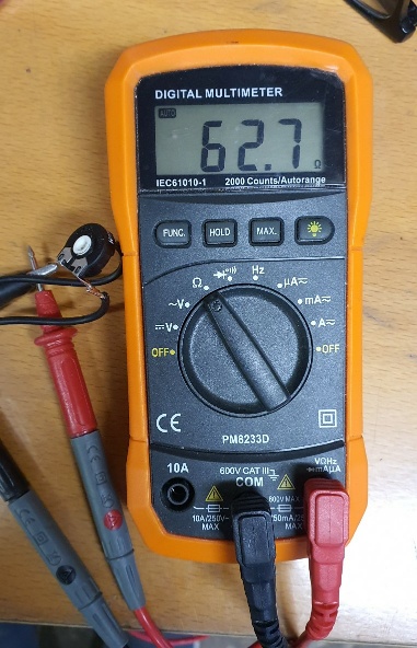

Moin,
ich habe jetzt den Vorwiderstand für mein Tfl. ermittelt, indem ich mit einem Poti die richtige Helligkeit (angepasst zur dunkleren Seite) eingestellt habe. Nun besorge ich mir noch den passenden ~62 Ohm Widerstand, den ich dann fest verbaue!
So habe ich jetzt das Problem mit den unterschiedlich hellen Tfl. ausgeglichen!
Also erledigt für mich!
Mit Xenon bin ich noch am überlegen, was ich mache! Evtl.
besorge ich mir mal was billiges und bastel etwas!
Ich gebe euch dann bescheid.

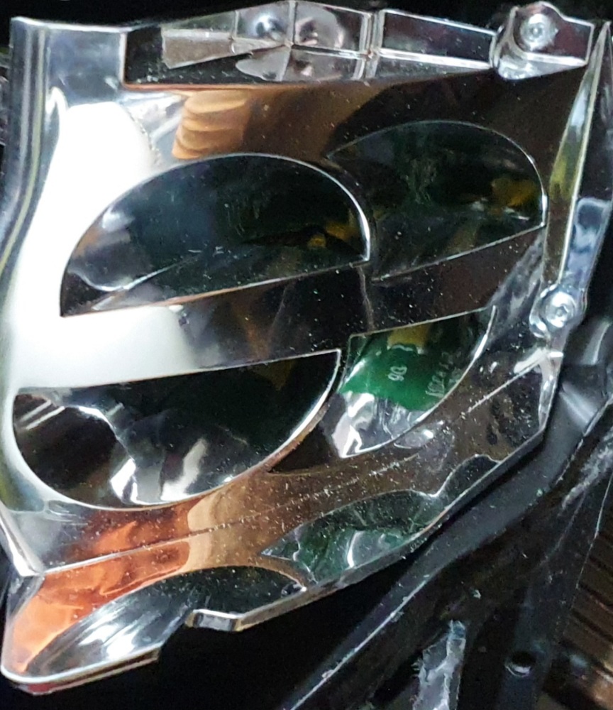

Hier mal zwei Bilder von meinem Tfl.!
Vorher und nachher oder andersrum!
Dieter

Beitrag von Andreas Ranftl »
Hast du die Stromaufnahme mal verglichen zwischen li.und re.,wäre interessant.Falls niedriger auf dunkler Seite wäre hier einer oder mehr der LED Stränge hinüber,wenn gleich wäre es ein lockerer Reflektor bzw Lichtleiter der schief oder zu weit entfernt ist.

Andreas Ranftl hat geschrieben: 31. Jan 2021 13:37 Hast du die Stromaufnahme mal verglichen zwischen li.und re.,wäre interessant.Falls niedriger auf dunkler Seite wäre hier einer oder mehr der LED Stränge hinüber,wenn gleich wäre es ein lockerer Reflektor bzw Lichtleiter der schief oder zu weit entfernt ist.
Laut meiner Info (Ausbau Ampera) sind nur 4 LED pro Seite verbaut. Wenn da eine ausfällt sieht man das sofort.
