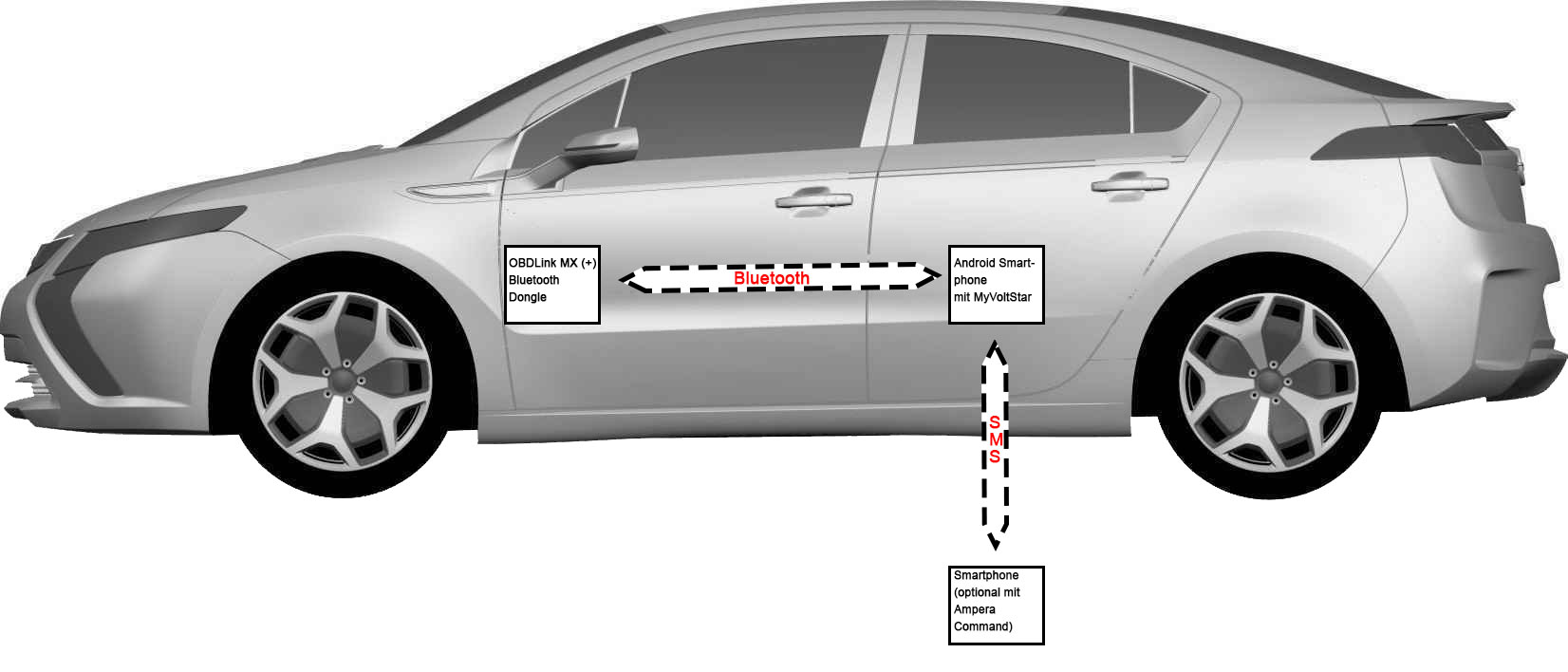

soweit ich weiß funktioniert MyVoltStar nur in Verbindung mit einem zweiten (alten) Android Smartphone im Auto (auf dem dann MyVoltStar installiert ist) und dem OBDLink MX (+) Dongle und optional mit meiner Ampera Command Software.
Ich habe mal auf die schnelle eine Grafik zusammengebastelt die das hoffentlich erkennbar verdeutlicht:
Die Apps gibt es in der amerikanischen "Chevy Volt DIY repair and modding group" auf Facebook nach Anmeldung zum kostenfreien Download.

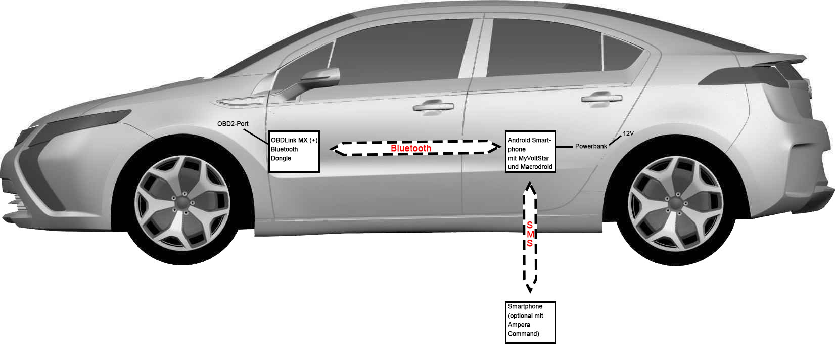

Hier mal mein Setup:
1. OBDLink MX(+) im Obd2 Port per Bluetooth verbunden mit:
2. altem Android Smartphone (mindestens Android 6)
-mit installiertem Macrodroid (gibt's kostenlos hier : https://play.google.com/store/apps/deta ... l=de&gl=US ).
Eine fertige Profildatei für Macrodroid zum Import gibt's hier : http://www.ip-print.de/macrodroid.zip
-mit installierter MyVoltStar App ( gibt's kostenlos nach Anmeldung hier in den Medien: https://www.facebook.com/groups/323927991720903
hier habe ich noch eine Passthrough Powerbank installiert, damit der Akku des Smartphones nicht nach 3 Tagen leer ist.
Gibt's z.B. hier: https://www.wattgeizer.com/usb-powerban ... ss-through
3. Ein Smartphone mit dem man SMS versenden kann
- optional (wenn es ein Android Smartphone ist) mit meiner App Ampera Command (gibt's auch kostenlos nach Anmeldung hier: https://www.facebook.com/groups/323927991720903 )
dann kann man sich das SMS tippen sparen und es sieht netter aus :D
Für's Verständnis habe ich die obige Grafik nochmal aktualisiert:

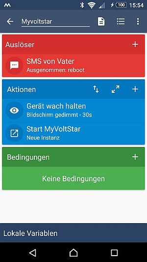

Macrodroid ist ein zeimlich nützliches Tool für den unbeaufsichtigten Betrieb und stellt sicher, dass die Laufzeitumgebung auf dem Smartphone im Fahrzeug korrekt ist, d.h. dass das Smartphone aktiv ist, und MyVoltStar in der Lage ist, die eingehende SMS zu erkennen und umzusetzen.
Das erspart(e) wohl dem Entwickler die ganzen, von diversen Android-Berechtigungen abhängigen Fragen, warum die Übertragung und Entgegennahme der SMS nicht funktioniert. Wer das alles korrekt einstellt (z.B. Ausführung im Standby etc.), braucht Macrodroid vermutlich nicht, aber es schaltet eine Menge potentieller Fehlerquellen aus; z.B. kann man mit einer "reboot"-SMS einen Neustart erzwingen, und so sicherstellen, dass nicht eine andere, versehentlich noch offene App wie Mygreenvolt oder MyVoltHold die Bluetooth-Verbindung zum OBD blockiert (Das ist ja auch meistens die Ursache, dass sich der Akku "leersaugt"). Auch ist es eine elegante Methode, das Smartphone aus dem Standby zu wecken, also auch die Laufzeit zu verlängern.
Auf die Fähigkeit von MyVoltStar, den Steuerbefehl via OBD ans Fahrzeug zu senden, hat Macrodroid keine Auswirkungen.
Mit der kostenlosen App kann man bis zu 5 Makros erstellen, das reicht für die hier nötigen Zwecke. Das wichtigste bei mir für den Betrieb von MyVoltStar habe ich mal angehängt ("Vater" ist der Kontaktname für das sendende Handy):
Screenshot_Macrodroid MyVoltstar.jpg (25.35 KiB) 22522 mal betrachtet
