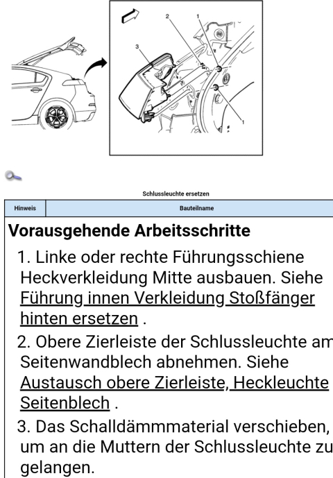

Hallo Amperagemeinde,
könnte mir vielleicht jemand von euch die Vorgehensweise beim Ausbau der Heckleuchten ( die im Seitenteil, nicht die in der Heckklappe)
beschreiben ?
Der Beitrag zum Ausbau der Innenbeleuchtung war echt hilfreich, hätte mich sonst nicht gewagt so heftig die gesamte Platte nach unten zu ziehen.
Vielen Dank
Gruß Joachim
