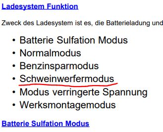

Vielen Dank für den Verweis ins ServiceManual.
Etwas lachen musste ich allerdings auch

Re: Ampera "frisst" 12V Batterien
Ich bin gegen's
Schweine werfen
Beste Grüße, STdesign
