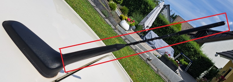

Was verstehst du unter "kurzem Stummel"?
Der abschraubbare Teil der Antenne bei meinem Ampera ist um die 30cm lang.
Unten dran der etwas dickere Teil zum besseren Anfassen, dann halt die dünne Antenne.
Das im Bild rot Umrandete kann man abschrauben. Das "Haifischflossen-Teil" kann man wohl auch abbauen, das ist aber alles andere als trivial.

Danke für Eure Infos , bei mir war von vornherein ein kurzes Stück montiert .Anscheinend hat sich ein Marder daran ergötzt . Jedenfalls ist der Gummi drum herum weg und nur die Stahlfeder erblickte das Licht des Ampera Dachs. Hab’s versucht schon abzuschrauben, aber anscheinend fest gegammelt, obwohl der in einer Garage steht. Ok, neues Teil ist gekauft ( nicht bei Opel ! , die wollen über 80€ dafür haben )

Also , Update zur Dachantenne , da der Gewindestummel Festgegammelt ist , habe ich mir in Holland bei einem Händler ein komplettes Teil gekauft. 30€ + Versandt . Lasse ich morgen vom FOH einbauen . Ca. 1h Arbeit meint der Meister .
Also Leute : immer schön etwas Kupferfett ans Gewinde . Dann geht der Stummel auch wieder mal raus .
