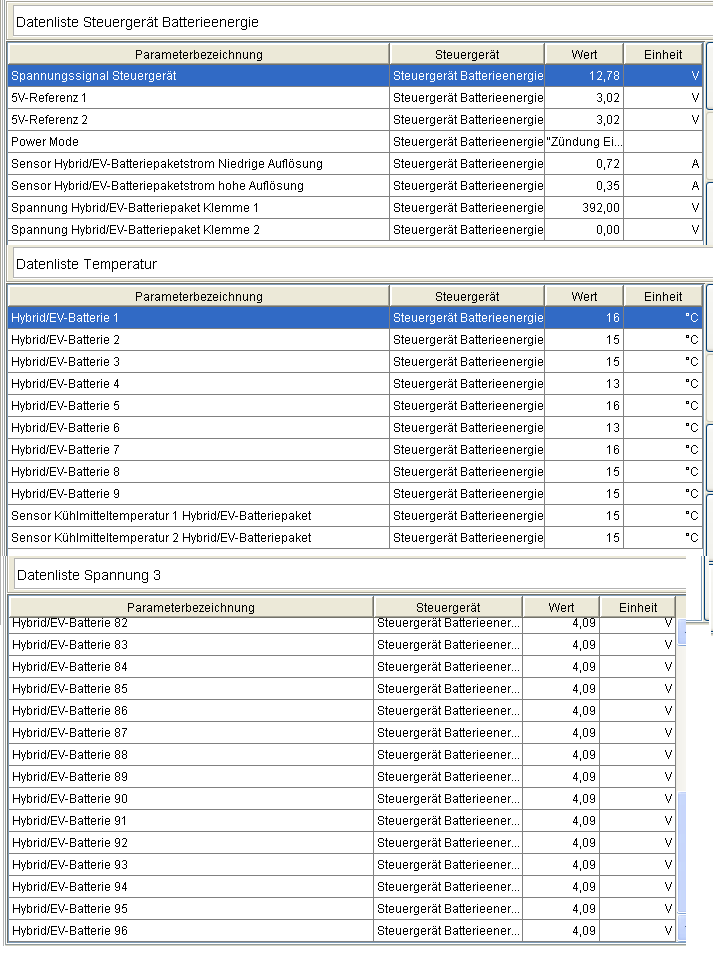

Bei meinen Zellen stand heute überall 4,08V oder 4,09V, keine Ausreißer.
Trotzdem wurde selbst im Stillstand (Schalter auf P) für 40 Minuten oder länger der REX angezeigt, bis es irgendwann auf Batterie umgeschwenkt ist.
Wenn die Batterie ein Problem hat, kann man es zumindest mit diesen Mitteln nicht feststellen

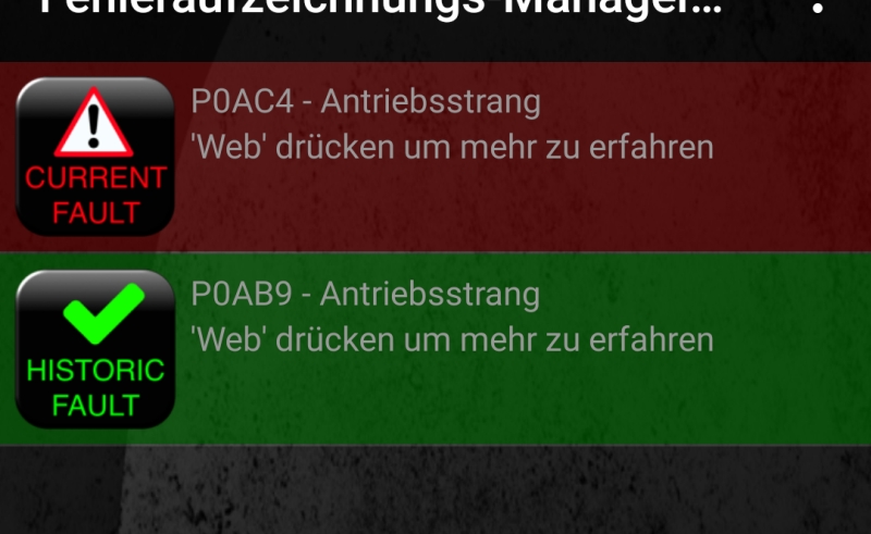

Aktuell leuchtet wieder die MIL, selbes Fehlerbild wie am 15.02.2023.
Es war wieder der morgendliche Weg zur Arbeit (Batterie vorgeheizt), ca. 11°C Außentemperatur. Ich fahre auf die Autobahn (bergauf) und kann aber erstmal nicht schneller als 90 km/h fahren wegen Lastern. Beim Wechsel auf die mittlere Spur "Reduzierte Antriebsleistung" und "Motor nicht verfügbar", der Rex wollte anspringen, konnte es aber irgendwie nicht.

Der Fehlercode vom Rex hat sich übrigens nicht verändert, ist der Gleiche wie letztes Mal:
