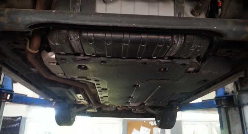

18x15er und 4x 13er sind´s-lass die bloss drin sonst fällt dir die Batterie auf die Glatze
Es sind einige 10er Kunststoffmuttern und 7er Schrauben die den Schutz halten.Schön aussen anheben mit der Bühne an den Kanten sonst wirds rechts etwas eng.

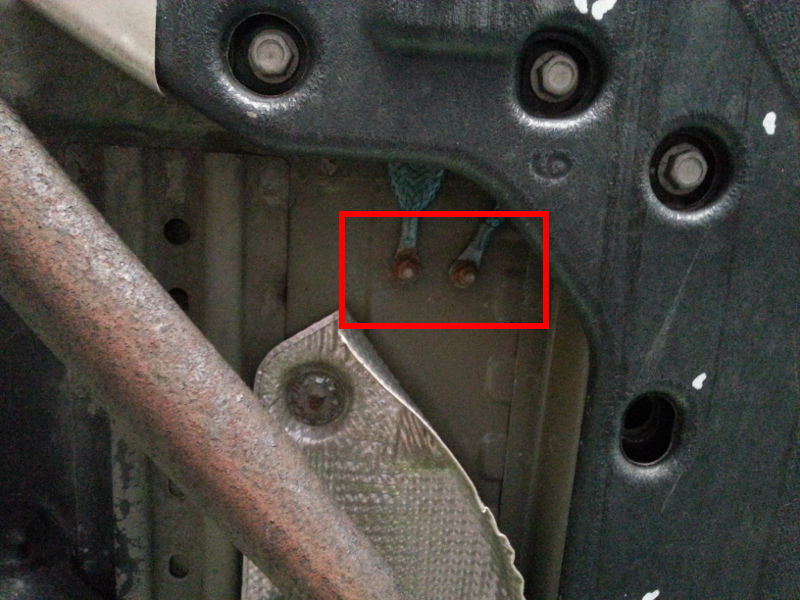

Meiner sieht von unten so aus:
Und diese beiden Schrauben nicht beschädigen, sonst wird's teuer. Sind die Masseableitungen vom Akku.

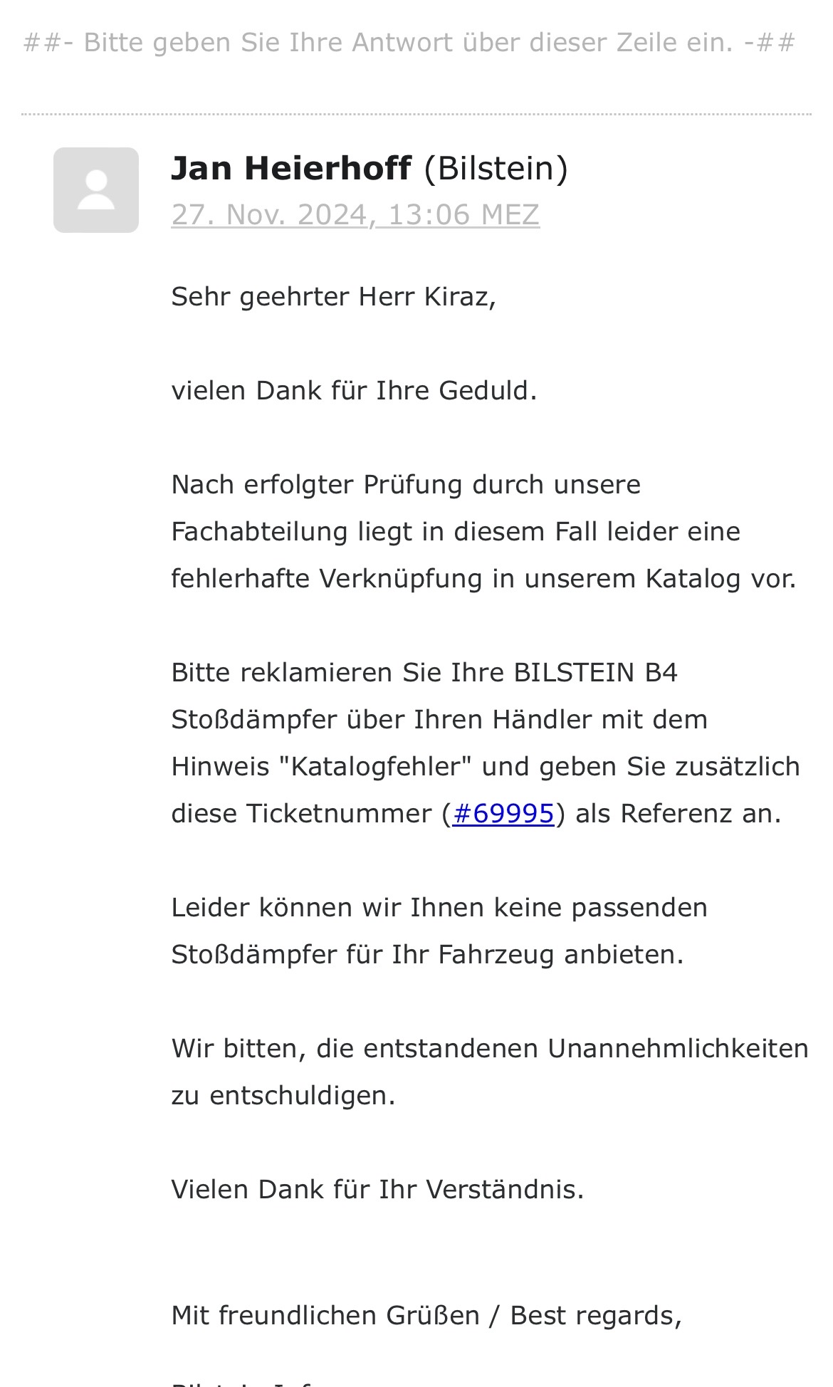

Ich bin neu hier, ich habe jetzt vorne auch die Bilstein b4 Stoßdämpfer ausgetauscht,fährt gut ohne klappern ,aber das Auto ist jetzt vorne 3 cm höher , ich habe jetzt nochmal alles verglichen die Bilstein Dämpfer sind am unteren Federteller rund 3cm höher als die Orginalen ..hat jemand auch die gleichen Probleme gehabt??

Dann werden die wohl nicht in den Ampera gehören......vieles ist ja gleich mit Astra,würde da mal die Höhe messen

Ich habe jetzt von Bilstein antwort bekommen..die haben einen Fehler in System ,und für AMPERA gibst von Bilstein keine Stoßdämpfer,,aber die von Astra haben die gleichen Maße und passen auch ,,hat jemand die b4 von Astra schon einmal eingebaut und sind die in Druck und zugstufe etwa gleich ??
