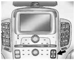

Habe jetzt die Personalisierung für ALLE meine Schlüssel, wie von Kratus beschrieben, aufgehoben, was praktischer ist in meinem Fall, da nur ich fahre, aber leider hat es auch nichts gebracht, er verriegelt nach wie vor nicht. Ich habe ALLE Einstellungen mehrfach kontrolliert, speziell den Teil mit der automatischen Türverriegelung und JA der ist aktiviert, dennoch werden die Türen nicht automatisch verriegelt!
Aber ich habe auch eine gute Nachricht, ich habe den "Fehler" jetzt gefunden und zwar ist eine der beiden Tasten (die obere - zum öffnen) hängen geblieben.
Tür Tasten
Tür Tasten
Daher auch das 3x PING beim öffnen der Türe und das NICHT verriegeln. Ein paar mal auf die Taste klopfen, hat diese wieder gelöst und siehe da, kein PING PING PING mehr und nach 5 Sekunden versperrt er auch brav wieder alle Türen, wenn diese geschlossen werden.
Die Taste hat eine Tendenz sich zu verkeilen und hängen zu bleiben, vielleicht ein paar Tropfen Silikon-Öl oder das Teil abnehmen und ein wenig "verkleinern" mal sehen.

Toll, dass du die Ursache gefunden hast.
Die Mittelkonsole lässt sich leicht abnehmen. Vielleicht kannst du dann besser sehen wie du das beheben kannst.

Hallo , jetzt nach vielen Jahren musste ich auch erstmal suchen warum die Türen nicht mehr von selber verriegeln,
Siehe da , bei war es auch dieser Knopf auf dem Armaturenbrett , war auch verklemmt . Jetzt geht’s wieder 👍
