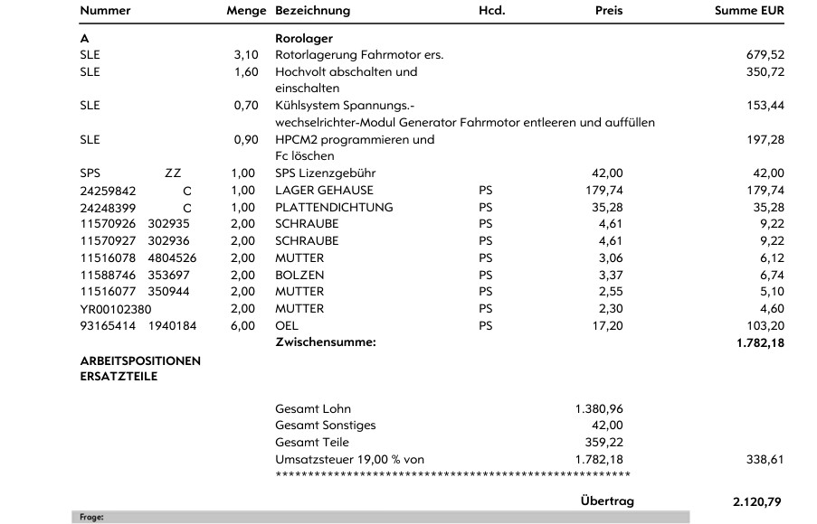

Hätte jetzt einen Kostenvoranschlag: Könnten die Experten hier mal drüber schauen, ob das alles passt...Nur 6 Liter Öl?
Ampera ePionier Edition schwarz, BJ, 2012
Andreas Ranftl
Beiträge: 1210
Wohnort: 83377 Vachendorf
Re: Lagerschaden - Datenthread
Beitrag von Andreas Ranftl »
Unbedingt erhöhte Füllmenge nach ablassen 8,9 Liter . :!:
