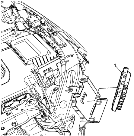

Nach eingen Diagnosen und, nach Aussage des Mechanikers, Rücksprache mit einem früheren Entwicklungsingeneur des Ampera aus dem Opel ITEZ fiel der Verdacht zunächst auf die Wegfahrsperre (wobei dann m.E. eine eindeutuge Fehlerleuchte erscheinen sollte - aber die Ampera Elektronik hat ja in Fehlerfällen auch schon bei anderen ihre Tücken gehabt). So wurde es zunächst mit dem Zweitschlüssel versucht - vergebens. Anschließend wurde versucht die Schlüssel neu anzulernen - was ebenfalls scheiterte, weil nicht vollständig auf die relevanten Steuergeräte zugegriffen werden konnte. Insbesondere das Motorsteuergerät ECM bzw. K20 war wohl auffällig. Es wurde also die vordere Stoßstange demontiert um das Steuergerät freizulegen (unter dem linken Scheinwerfer - und somit bei jedem Parkrempler (den ich jedoch nicht hatte) gefährdet :roll: ). Weiter ging es mit Diagnosen der Spannungsversorgungen und der CAN-Verbindungen. Letztendlich konnten hier keine Fehler ausfindig gemacht werden. Es blieb also das Motorsteuergerät K20 selbst als Ursache.
Und: Siehe da - neues Steuergerät eingebaut und programmiert ... Und der Ampera fährt wieder als wäre nichts gewesen. Auch der Fehlerspeicher ist wieder leer. :D :D
