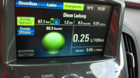

Hier oben habe ich geschrieben:
Die tiefste Anzeige L/100km die ich zu Gesicht bekommen habe lag bei mir bis heute bei 0,29L/100km
. Ob eine noch tiefere Zahl angezeigt wird, oder gleich Null, weiss ich noch nicht.
Heute wurde eine tiefere Zahl, 0.25L/100km angezeigt.

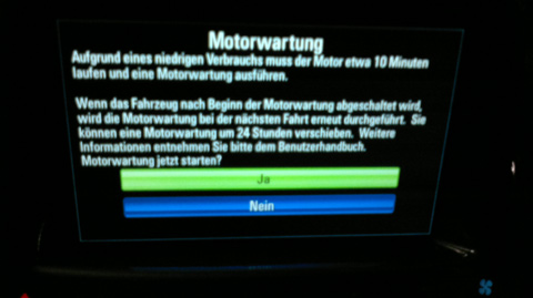

Heute ging es ganz normal elektrisch zur Arbeit. Eine weiter entfernte Aussenstelle, 45km ein Weg.
Gestern hatte ich keine Zeit zum Zwischenladen, heute schon. Aber:
Als ich am frühen Nachmittag den Ampera im Parkhaus startete, erschien die bekannte Info: Motorenwartung. :roll: :? Wie das, er ist erst gestern gelaufen. Vermutlich war ihm das zu wenig.
Also auf NEIN klicken, aus dem Parkhaus raus. --- vor der Einfahrt auf die Strasse, ausschalten - einschalten--- und was sehe ich da, die Motorenwartung meldet sich schon wieder.
Also gut, ich lass ihn laufen-- Zwischenladen werde ich trotzdem.
Gestern war der Akku leer. Heute war's die Motorenwartung.
Infodisplay vor der Heimfahrt

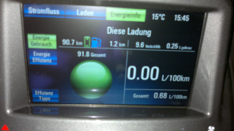

Jetzt bin ich bald zuhause: 0.25L/100km
zuhause in der Garage: 0.00L/100/km
Die Motorenwartung ist ohne Unterbrechung durchgelaufen. Auf der gestrigen Fahrt mit leerem Akku ist der RE natürlich nicht dauernd gelaufen. (Innerorts mit 50km/h und Ampelstopps)
Ich habe nicht dauernd auf die Anzeige geschaut, aber die kurze Entfernung zw der Anzeige 0.25 und 0.00 lässt darauf schliessen, dass nach 0.25 gleich 0.00 angezeigt wird.
