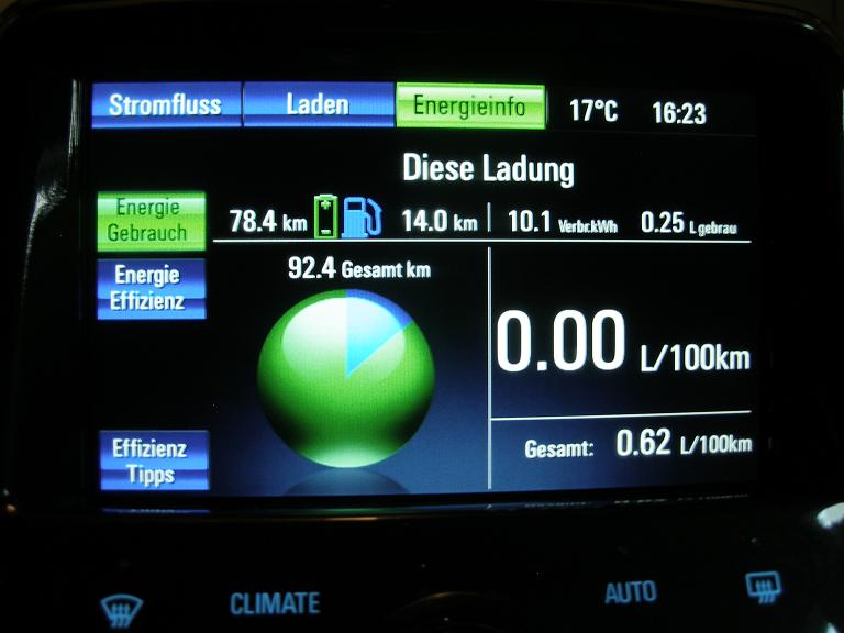

hallo Ampera-Gemeinde,
ich habe heute eine Fahrt gemacht, bei der der Akku bis Minimalstand entladen wurde. Daraufhin ist der RE angegangen. Soweit normal. Da ich anschließend eine längere Strecke abwärts gefahren bin, war der Benzinverbrauch nicht sehr hoch (0,25 ltr). Trotzdem zeigt aber die Verbrauchsanzeige 0,00 ltr.100 km (siehe Bild).
Kann sich das jemand erklären?
Gesamtverbrauch 0 Liter 25proz.JPG (50.46 KiB) 7506 mal betrachtet

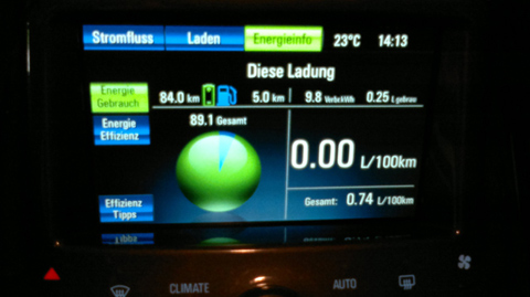

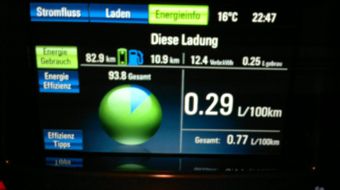

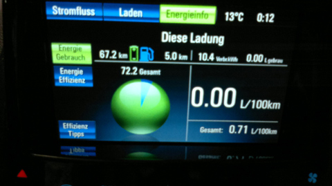

Hallo zusammen
Ich denke nicht, dass hier ein Bug vorliegt.
Ich vermute das Ergebnis ,in Bezug auf den Benzinverbrauch, wird auf dem Infodisplay nur rudimentär angezeigt, weil der Verbrauch wie bei jedem Verbrenner auch nicht auf 0,01L/100km genau gemessen werden kann. Jedenfalls nicht mit den zur Verfügung stehenden, eingesetzten Technik.
Die Benzinverbrauchsanzeige zählt in nicht ganz kleinen Schritten hoch. Das beginnt bei 0,13L, 0,25L, 0,38L, 0,50L und so weiter.
Das bedeutet, dass je nach den hinterlegten Parametern zum Beispiel für 'verbraucht' von 0,25L-0,37L jewels 0,25L angezeigt werden.
Jetzt könnte man die Parameter auch so einstellen, dass für 'verbraucht' von 0,19L-0,33L jeweils 0,25L angezeigt werden.
Wir wissen nicht welche Variante die Programmierer verwendet haben. Diese Zahl beeinflusst die 'grosse' Zahl x,xx L/100km
Die tiefste Anzeige L/100km die ich zu Gesicht bekommen habe lag bei mir bis heute bei 0,29L/100km
Ob eine noch tiefere Zahl angezeigt wird, oder gleich Null, weiss ich noch nicht.
Wie bei der Festlegung der Benzin-km, die auch gezählt werden wenn der RE nicht läuft, wechselt die Anzeige nicht dauernd von elektr - Benzin- elektr. hin und her.
Die Anzeige wurde meiner Meinung nach deshalb eingeschränkt, damit auf dem Display nicht dauernd wechselnde Anzeigen den Fahrer verwirren.
Das gibt's natürlich auch.
