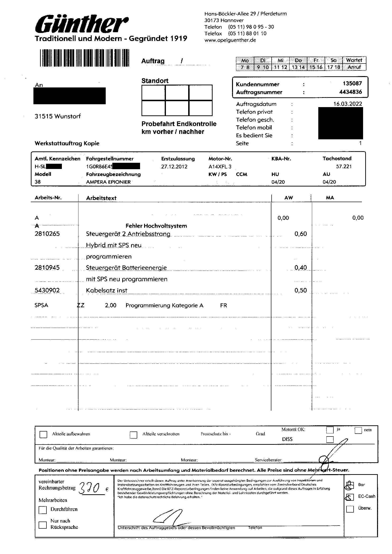

Schön das der Preis von 370,- schon bei der Fahrzeugannahme fest steht
Die wissen doch genau was hier Phase ist....
Bin mal gespannt ob es dabei bleibt.

- Marioderzweite
- Beiträge: 169
- Registriert: 31. Okt 2019 16:48
Wieviel kWh rein gehen, hab ich seitdem nicht mehr getestet (meiner wird nicht leervette1990 hat geschrieben: 12. Mär 2022 08:13 Hi Mario the second,
als ich das Update nach dem Sensortausch bekommen habe, hat sich die Einschränkung auf 8,6Kw/h in ein paar Schritten eingeschlichen.
Bin gespannt, was Du berichtest.
Viele Grüße
Martin
Naja, wenn dann der Akku noch Mal 10 Jahre hält...
