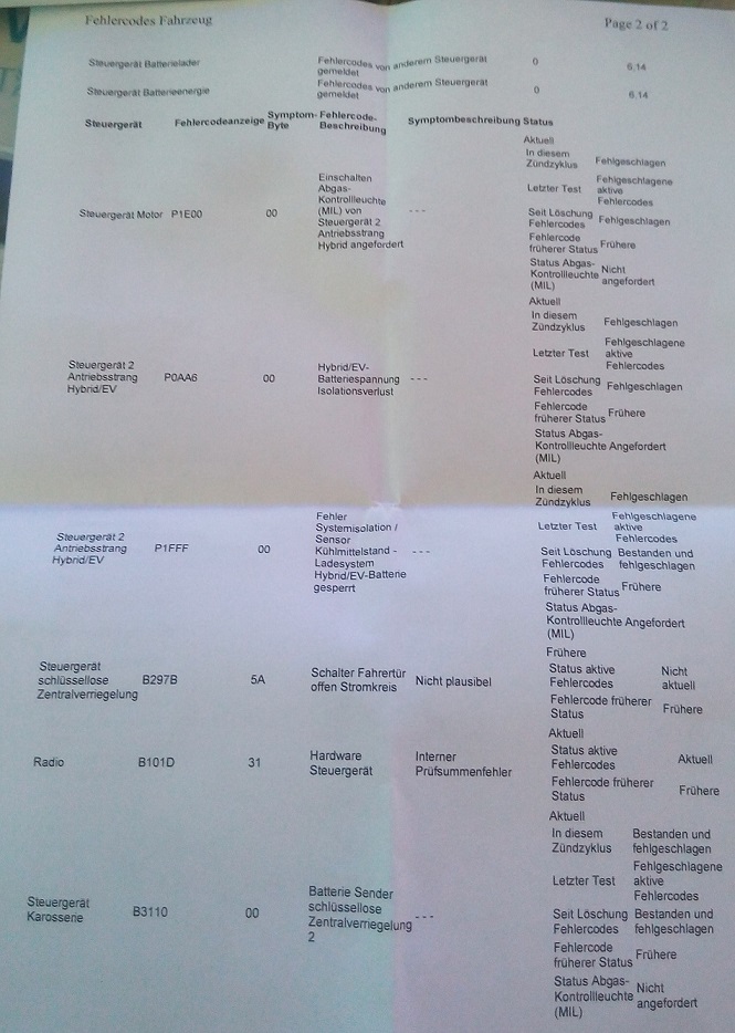

Heute bei Opel gewesen: Haben erstmal ausgelesen (siehe Bericht anbei). An die Idee, dass der Fehler mit dem kürzlichen Abschalten des Hochvoltsystems durch den TÜV-Prüfer zusammenhängt, wollen sie nicht glauben. Dieses Jahr wären schon so viele Amperas mit dem Fehler da gewesen - und da hätte es immer mit dem Sensor, bzw. dessen Zuleitung zusammengehangen.
Naja, für nächste Woche nochmal einen Termin bekommen, an dem sie "alles" durchmessen wollen ...

Ich hatte auch das problem das der fehler mehrmals am tag aufpoppte.
Da habe ich 2 widerstände zu 4,7k und 20k zusammengelötet, bei Conrad ein Superseal stecker für 5€ geholt und die widerstände dort verbaut.
Das ganze dann an das kabel welches vorher an den sensor ging.
Auschlussverfahren...
Seit dem ist ruhe, also Kabelbaum i.O.!
Bleiebn noch zwei fehlerquellen offen
1. Füllstand etwas knapp ( gerade so über der schweißnaht)
2. Sensor im Eimer.
Das erste kann dann auch noch mit Hausmitteln ausgeschlossen werden.
Alles ohne Werkstatt und entsprechenden Geldausgaben.
