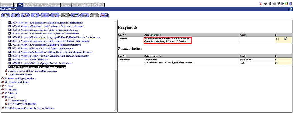

Bevor ich zur Werkstatt fahre, würde ich mir gerne eine Strategie zurechtlegen, wie man argumentiert, dass es auf Garantie läuft.. Vielleicht ausgehend von defektem Sensor? Weil defekter Sensor fällt ja laut
slv rider hat geschrieben: 5. Aug 2017 15:32 bild ausdrucken und mitnehmen....(?) :mrgreen:
download/file.php?id=5439
unter Garantie. Und ein defekter Sensor verursacht eine Fehlermeldung, die nur mit Update zu entfernen ist...
Die Frage ist ob das ersetzen überhaupt notwendig ist. Es scheint mit der neuprogramierung des HPCM2 wieder alles in Ordnung zu sein. (Empfindlichkeit wird per Software verändert).
