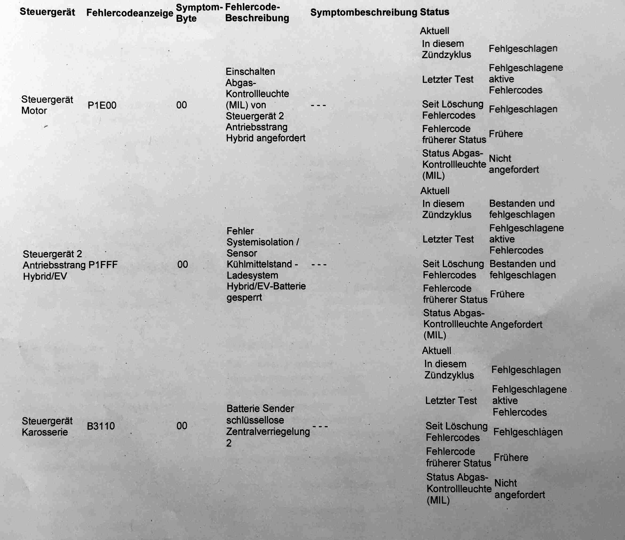

Hallo zusammen.
Meine Leidensgeschichte hatte ich bei meinem Einstand in diesem Forum ja bereits geschildert (hier nachzulesen: viewtopic.php?f=4&t=6221). Leider hat das dort beschriebene Verfahren (Widerstands-Dummy direkt an HBCM2 gepinnt) das Problem trotzdem nicht wie erhofft nachhaltig gelöst, sondern seit drei Tagen erscheint die verhasste Fehlermeldung wieder im Display. Ich weiss noch nicht, welche Fehlercodes es diesmal sind, aber vermutlich ist es wieder P1E00 und P1FFF (wars bisher immer). Rücksprache mit der Garage war auch nicht gerade vielversprechend. Der Fehler kann wohl kaum ausfindig gemacht werden, da er nur intermittierend auftritt und der Fehlercode auch keinen weiteren Rückschluss auf die Ursache zulässt. Wahrscheinlich gibts ein Problem am Akku selbst und die Reparatur wäre dann teurer als der Restwert des Autos (Garantie leider knapp abgelaufen). Der Fehler ist bei mir bisher 3x aufgetreten (2x an der Ladesäule und 1x zuhause mit dem Original-Ladeziegel) und zwar jeweils unmittelbar nachdem ich den Ampera an den Strom gehängt hatte. Das Auto quittierte jeweils noch (grünes Licht leuchtet auf und Auto hupt), aber nach ein paar Sekunden brach die Ladung gleich wieder ab und besagte Fehlermeldung erscheint im Display (Stromentnahme bis zum Abbruch der Ladung an der Ladesäule beide Male laut Swisscharge-App 0.02 kWh).
Meine Fragen an euch:
1. Hat jemand aufgrund der Fehlercodes und des Zeitpunkts zu dem der Fehler auftritt noch eine Idee, woran es liegen könnte?
2. Es gab hier Leute, die ein Problem mit dem Kabelbaum der Ladebuchse hatten. Das wäre ja eine verhältnismässig kleine Reparatur, die durchzuführen sich noch lohnen würde. Welche Fehlercodes waren bei euch aktiv?
Wäre toll, wenn ich das Problem mit eurer Hilfe und zu einem vernünftigen Preis noch in den Griff bekäme. Alternativ müsste ich das Auto als Benziner weiterbetreiben, worauf ich allerdings nicht wahnsinnig erpicht bin, oder schon wieder abstossen... :shock:

Vermutlich war in dem Fall zutreffend: P1E00, P1FFF und B3110.

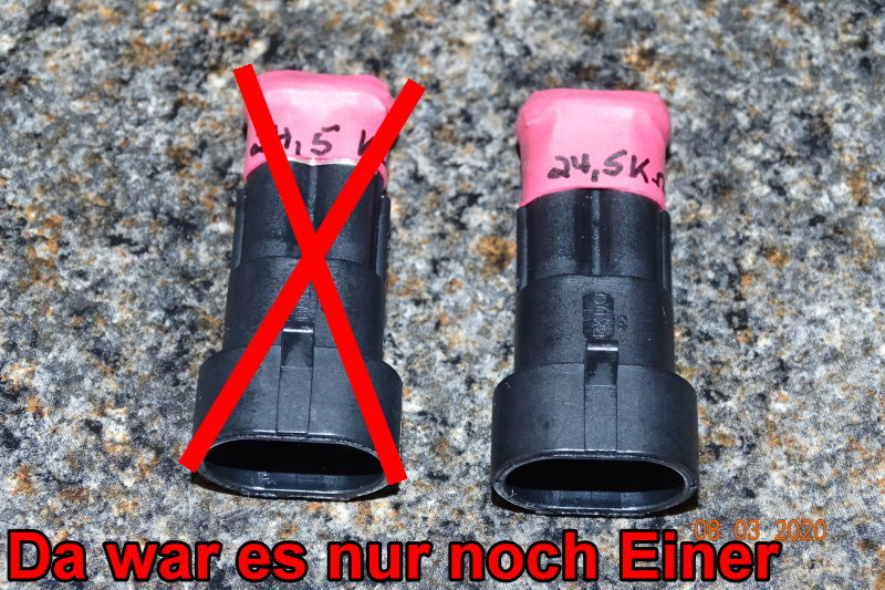

hauptchr
Beiträge: 151
Registriert: 4. Sep 2013 10:00
Wohnort: 47877 Willich
Beitrag von hauptchr »
Jetzt hat es mich auch erwischt. Heute Nachmittag noch geladen, heute Abend Meldung :(.
Keine Zeit mehr gehabt. Morgen mal nach Flüssigkeitsstand schauen. Ampi war am 25.09.19 noch im Service..
Mal den Kollegen hier suchen, der Dummies baut, vielleicht brauche ein einen.
P1FFF sagt ja eigentlich Sensor/Isolation...
Hatte bisher nie Probleme mit meinem Ampi gehabt.
Pippin86 hat geschrieben: 6. Apr 2020 11:14 Der Fehler ist bei mir bisher 3x aufgetreten (2x an der Ladesäule und 1x zuhause mit dem Original-Ladeziegel) und zwar jeweils unmittelbar nachdem ich den Ampera an den Strom gehängt hatte. Das Auto quittierte jeweils noch (grünes Licht leuchtet auf und Auto hupt), aber nach ein paar Sekunden brach die Ladung gleich wieder ab und besagte Fehlermeldung erscheint im Display
So wie bei mir gestern das 1. Mal.
_____________________________________
update : 25.06.
Füllstand geprüft, alles ok.
Dummy bestellt. Mit Kabel.
Ich hoffe, das hat sich damit erledigt.
Man liest ja hier auch anderes....
update 26.06.
Dummy gekommen.
Fehler konnte ich nicht selber löschen, weder mit torque lite, noch torque.
Somit Fehlermeldung immer noch da.
Habe mal Originalteil gemessen. 24,5 kOhm, also vermutlich nicht das Problem.
Kabelbruch ? Kabelstrang sieht top aus. Aber wäre das nächst nahe liegende.
Beim Fehler auslesen kam auch gerade :
DTC P0AA6: Hybrid/EV Battery Voltage System Isolation Lost
Den konnte ich mit torque aber wieder löschen.
Habe noch 30 km elektrische Restreichweite. Bin auch vorhin noch kurz auf Bat gefahren.
Ampera seit 22.11.13
PV Anlage 4.88 kWp - Ansonsten kommt Ökostrom in den Akku (ok-power-Gütesiegel)
Mein Lieblingsspruch : in thrust we trust :-)
