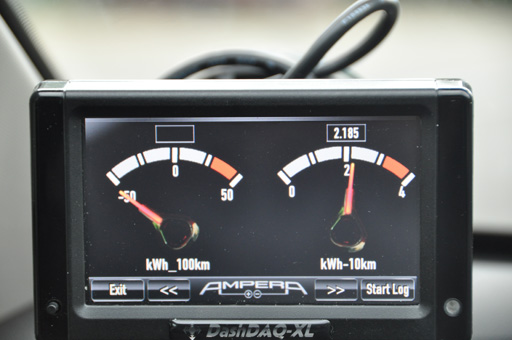

Hier noch die "Beweis-Photos":

Es gibt wahrscheinlich eine Diskrepanz bei dem Begriff "Life-Anzeige":
Das linke Instrument zeigt den MOMENTANEN Wert ziemlich gut an - und schwankt. Es zeigt beim Rekupieren negative Werte an! So weit so gut.
Nach dem Ende einer Fahrt ist es möglich die verbrauchten kWh durch die gefahrenen km zu dividieren und
als "kWh/100km" darzustellen. Diesen Wert würde ich aber gerne "Live" ansehen. Momentan im Instrument "kWh-10km".
Alles klar?

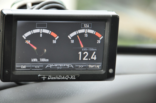

Ich hab' die 1. Version im Layout und in den Berechnungen verbessert:
...schaut doch aus wie bei einem BordComputer...

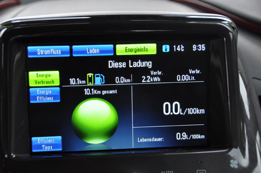

    Units:
    Precision:          1
Als Erweiterung zur 1. Version addiere ich zu Signal 1630 "EV Dist DC" noch die Kilometer bis zum letzten "POWER off". Die sind im Display "Energieinfo" - "Diese Ladung" - "XXX km" (elektrisch) abzulesen. Hintergrund: Signal 1630 "EV Dist DC" wird bei jedem "POWER off" auf "0" gesetzt.
Schlussendlich wird das Ergebnis vor der Anzeige noch mit "10" multipliziert ("l-Rescale Signal Calculator").
