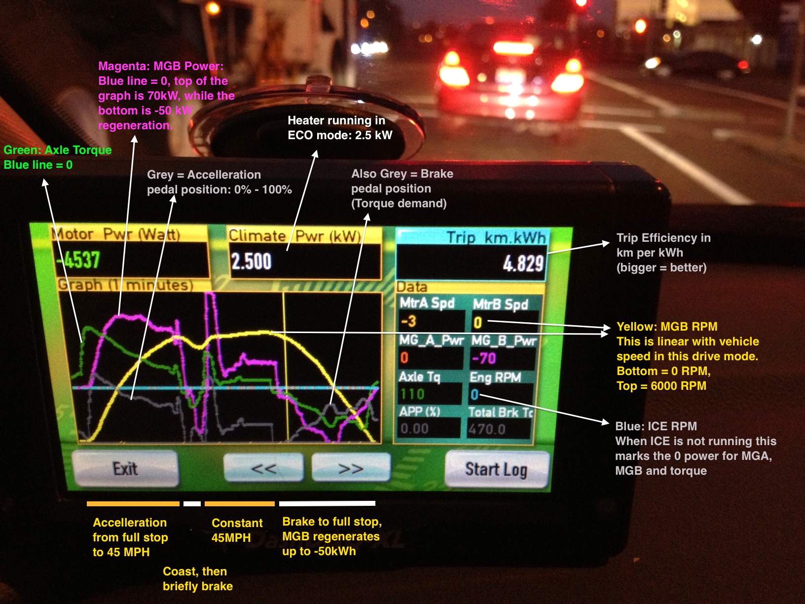

Hier ein Foto von meinem DashDaq. Es zeigt eine minute Stadtfahrt von Ampel zur neachten Ampel.
Main rechter Fuess (grau) ist wohl nicht so sanft als ich denke, obwohl ich ganz ruhig gefahren bin. Die Geschwindingheid war ungefaehr 70km/h. Ich have kurz gebremst, un dan wieder beschleunigt (etwas zu schnell it ueber 80 kW).
Drehmoment ist in Gruen, und energie in Lila. Die oberste Zeile zeigt die Gesamtmototleistung (Motor A + Motor B), die Klimaleistung (Kabinenheizung + Batterieheizung + AirConditionerleistung), und to Durchschnittseffizienz in km/kWh (nicht so doll bei 4.8).
Fazit: vielleicht ist mehr effizienz drin mit noch sanftere Fusstechnik...

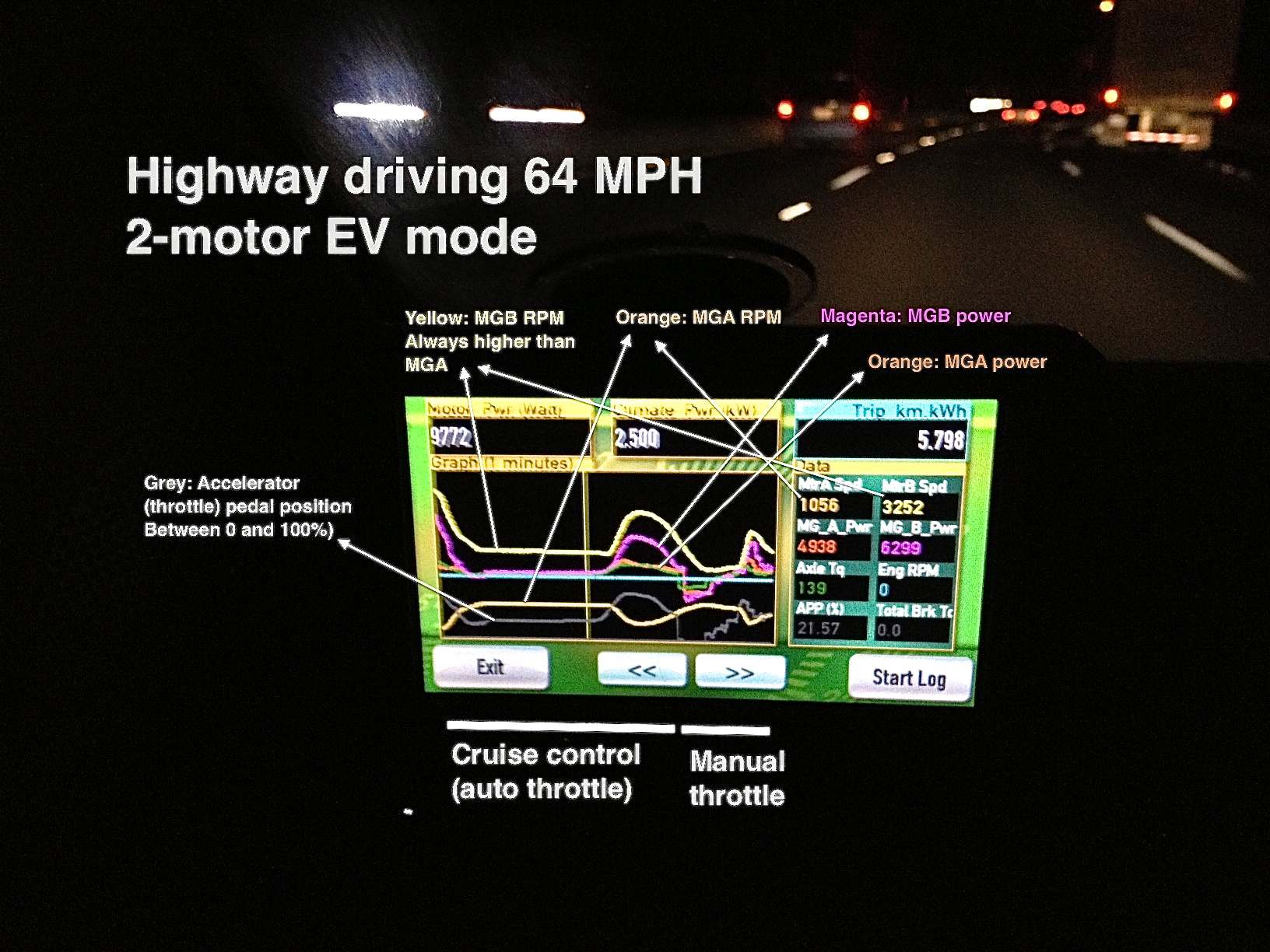

Bei Autobahngeschindigheit benutzt der Ampera/Volt 2 E-motoren (MGA und MGB, in 45:55 rate). Bei schwerere Belastungen komt fast alle extra power von MGB, da es mehr Drehmoment hat.
Das Bild zeigt ach dass der Tempomat (cruise control) sanftere controle als manuel mit dem rechten Fuess.

Hi Robbert,
Accelerate the pure main MGB engine alone does the work and the generator is decoupled MGA.
The speed of the main engine MGB and the generator MGA is not regulated converge rigid but dynamic.
The MGB is the main motor, MGA is the generator.RobbertPatrison hat geschrieben:Bei Autobahngeschindigheit benutzt der Ampera/Volt 2 E-motoren (MGA und MGB, in 45:55 rate). Bei schwerere Belastungen komt fast alle extra power von MGB, da es mehr Drehmoment hat. .
It has been described on several occasions and observed.RobbertPatrison hat geschrieben:Das Bild zeigt ach dass der Tempomat (cruise control) sanftere controle als manuel mit dem rechten Fuess.

Stimmt. Bei sanfte Beschleunigungen (wie im Bild), arbeiten beide Antriebsmotoren. Ich muss versuchen noch aus zu finden unter welche Belastung richting auf 1-Motorbetrieb umgeschaltet wird (ist es 60kW?).huschelmonk hat geschrieben:Hi Robbert,
Interessant ist dass MGA nicht gleich heruntergedrosselt wird bei Autobahnbeschleunigung, sondern auch mehr Power produziert (bei hoher Drewmoment und niedrige Drehzahl, also ausserhalb der 'efficiency sweetspot'). Vielleicht ist dass um zo grosse Drehzahlschwankungen in MGB vor zu beugen. Das wuerde wohn ein 'Turboloch-eahnliches' problem vorbeugen, wobei erstens nichts passiert.
