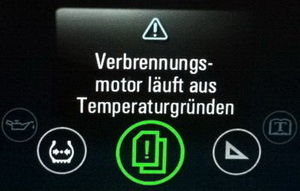

? Mein 2012er hat das aber auch schon so angezeigt! Was ist falsch an dem Artikel?huschelmonk hat geschrieben:Und schon wieder eine Falschinformation betreff rein elektrisch und das der Verbrennungsmotor aus Temperaturgründen laufen müsse.Wir sind mittlerweile im Westen Estlands, im Hafen von Rohuküla angekommen. Hier fahren wir nun mit noch immer vollen Batterien reinelektrisch auf die östliche Ostsee. Null Emission auf gefrorenem, aber salzigem H2O – ein gutes Gefühl, auch wenn einem kurz mal mulmig wird, wenn man mitten auf der Ostsee fährt, nur das Knirschen von Eis und Schnee hört, und kein Land in Sicht ist. Nur parallel zur Ice-Road, in 200 Meter Entfernung, überholen wir einen Frachter, der sich seinen Weg in der eisfrei gehaltenen Fahrrinne sucht. Der Bordcomputer verrät uns eine Außentemperatur von minus sieben Grad Celsius. Das ist hier und heute im grünen Bereich, denn zweistufig einstellbar kann man bei bis zu zehn Grad Frost mit dem 2013er Ampera-Modell reinelektrisch fahren. Das wurde kurzfristig, auf zahlreichen Kundenwunsch, geändert, denn beim 2012er Modell ging das nur bis zu minus vier Grad. Dann erschien im zentralen Multifunktionsdisplay der Hinweis, dass nun der Verbrennungsmotor aus Temperaturgründen laufen müsse. Der darf diesmal erst wieder ran, als wir am anderen Ufer, der Frachter ist längst außer Sicht, wieder festen Boden unter den Rädern haben.

Kann jetzt auch keinen Fehler entdecken ... ?

huschelmonk hat schon Recht, der Text ist so formuliert, dass er dem Leser suggeriert, der Ampera könne bei -4°(oder -10°, 2013er) nicht rein elektrisch fahren.
Ihr gehört ja zu den Wissenden, deshalb ist das Detail in der Formulierung schnell übersehen.
BTW: Wenn Dr. Chr. Kunstmann dem Journalist das mit dem Kundenwusch gesagt hat, diesen Wunsch habe ich und andere vor mehr als einem Jahr im Blog geäussert. Diesen Kundenwunsch nach einem Update habe ich immer noch.....
Dass der RE aus Temeraturgründen läuft ist korrekt, der unwissende Leser liest hier aber, dass der Ampera bei diesen Temperaturen den Benziner braucht. Das ist nicht korrekt. Der RE läuft einzig für den hohen Energiebedarf der Innenraumheizung. Nebenbei wird natürlich zur Steigerung der Effizienz Strom für den Akku und den Antrieb und die elektr. Heizung produziert.Der Bordcomputer verrät uns eine Außentemperatur von minus sieben Grad Celsius. Das ist hier und heute im grünen Bereich, denn zweistufig einstellbar kann man bei bis zu zehn Grad Frost mit dem 2013er Ampera-Modell reinelektrisch fahren. Das wurde kurzfristig, auf zahlreichen Kundenwunsch, geändert, denn beim 2012er Modell ging das nur bis zu minus vier Grad. Dann erschien im zentralen Multifunktionsdisplay der Hinweis, dass nun der Verbrennungsmotor aus Temperaturgründen laufen müsse.
