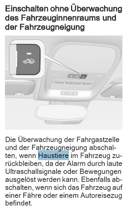

Hokahey
Beiträge: 225
Registriert: 1. Jun 2012 18:34
Re: Alarmanlage ertönt beim Verlassen + noch jemand im Wagen
Beitrag von Hokahey »
Einer der Taster oben schaltet die Alarmanlage ab, wenn z. B. ein Haustier im Wagen bleibt.
Gilt sicher auch für Ehefrauen :D
(Modell 2013)
