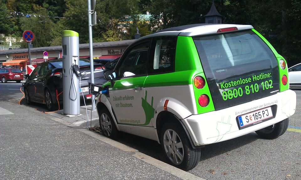

Das ist doch auch so einer oder? Die fahren in Salzburg herum und gehören zu ElectroDrive Salzburg, wo ich meine Ladekarte her habe. Ich muss dir Recht geben, das Design und die Verarbeitung sind eher nicht das Gelbe vom Ei
- 1378190_637064322992411_20846518_n.jpg (130.66 KiB) 2798 mal betrachtet
Zuletzt geändert von martinsergio am 14. Okt 2013 10:00, insgesamt 1-mal geändert.

Genau so einer ist das.
