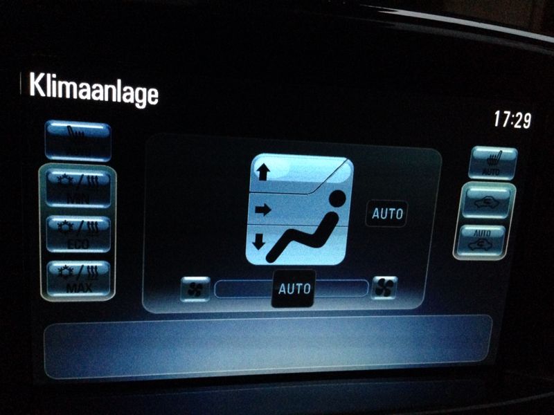

Hallo Forum
Kennt jemand von euch dieses Verhalten?
Seit kurzem, wenn ich meine Ampera ausschalte (blauer Knopf) dann erscheint nach der Anzeige der Effizienz auf dem Display in der Mitte diese Bild: und wird so lange angezeigt bis ich die Türe aufmache. Wie man erkennen kann ist das Bild monochrom und nicht wie normal Farbig.

Du kannst auch nichts mehr einstellen ! Die Funktionen sind nur aktiv, so lange der Ampera eingeschaltet ist, danach nicht mehr und das wird durch "grau" angezeigt ! Das ist normal (wenn auch blöd) ...AmpiD(r)iver hat geschrieben:... Wie man erkennen kann ist das Bild monochrom und nicht wie normal Farbig.

Michael hat recht, ist normal, aber..AmpiD(r)iver hat geschrieben:Hallo Forum
das Angezeigte 'Schlussbild' ist davon abhängig, was zuletzt vor dem Ausschalten angezeigt wurde.
In deinem Fall hast du zuletzt die Klima angezeigt.
Den Ablauf habe ich vor längerer Zeit mal hier am Beispiel 'Energieanzeige' dokumentiert.
viewtopic.php?f=31&t=600&hilit=temperat ... 110#p21986
Im Fall der Klimaanzeige kommt bei mir zuvor noch die Textmeldung, Klimaanlage nicht verfügbar.

Das "Grauwerden" macht scheinbar NUR die Klimaanzeige, wenn deren Screen aktiv war, bevor man den Wagen abschaltet. Alle anderen Anzeigen bleiben in dieser Situation "bunt" bis zum Öffnen der Tür (und zwischenzeitlichem Einblenden der Energie-Anzeige).
Liegt das daran, daß nur die Klima vom aktiven HV-System abhängig ist, während alle anderen Module (Radio, Navi, Config, Festplatte usw. usw.) von der 12V Batterie gespeist werden? Würde für mich jedenfalls Sinn machen.

Aha, Ok, vielen Dank! Erschien mir eben nur komisch dass dieses Verhalten nicht von Anfang an, bei gleicher Bedienung, so auftrat.

Das war sicher von Anfang an so. Du hast es vermutlich übersehen, eine andere letzte Anzeige gehabt, oder die Türen vor dem Bildwechsel geöffnet.

Jep, denn jetzt in der kälteren Jahreszeit hat man halt eher mal das Klimadisplay an, als die anderen Anzeigen
Ging mir genauso, hab mich vor ein paar Tagen auch das erste Mal über dieses Ergrauen gewundert. Ich hatte aber vorher halt nie ganz zum Schluß das Klimadisplay aktiv gehabt.
