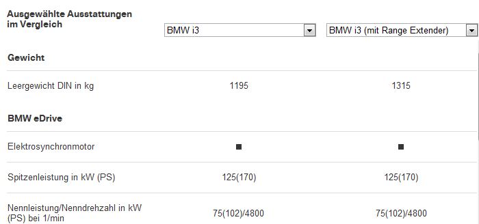

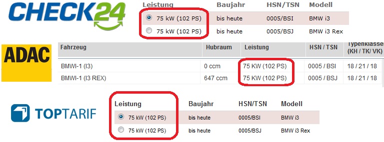

Wenn man den i3 versichern möchte, findet man überall eine Angabe von 102 PS.
Im BMW-Datenblatt findet man jedoch eine Angabe von 170 PS als Spitzenleistung
(darunter die Nennleistung von 102 PS).
Worin liegt denn für die Versicherung der Unterschied zwischen Spitzen- und Nennleistung?
Versucht BWM den Kunden zu täuschen und diese sogenannte Spitzenleistung ist nur ganz kurz vorhanden, oder versucht man sich eine günstigere Einstufung in der Versicherung zu erschleichen indem man zwischen Spitzen- und Nennleistung unterscheidet?
In jedem Fall ist ein Auto mit 170 PS Spitzenleistung genauso gefährlich wie eins mit 170 PS Nennleistung.

Bei Elektromotoren ist es oft so, dass bei Dauerlast Wärmeprobleme in der Leistungselektronik entstehen. Interessant wäre es zu wissen, wie lange der I3 die 170 PS liefern kann. Sind das Sekunden oder doch schon Minuten.
Bei der Versicherung ist anscheinend die Nennleistung maßgeblich. Da ist das kleingedruckte Maßgebend. Betrug würde ich das nicht nennen sondern eher korrekte Auslegung der Vertragsvereinbarungen.
Das kenne ich auch vom E-Bike: Dort dürfen maximal 250 Watt anliegen (Nennleistung). Spitzenleistung erreichen die guten E-Bikes aber gerne mal das Doppelte.

War Heute bei BMW. Genau so ist es. Wie beim Ampera ist die Spitzenleistung Zeitbeschränkt. Sicher mehr als 2 Sek. wie beim Ampera. Mehr von meinem Besuch im anderen Tread.
