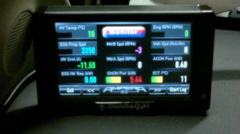

Ich habe hier ein Beispiel aus dem letzten Winter. Ladekabel 10A, Fernstart am Morgen mit vollem Akku.
Auf dem Foto (Dashdaq) sieht man, dass die Heizung mit über 5KW läuft. Auch die Klimaanlage läuft mit 400W (zur Entfeuchtung), ebenso läuft die Akku Kühlmittelpumpe mit 3250 1/Min. Nicht zu sehen sind die anderen Verbraucher Lüfter, Powerelektronik - Kühlmittelpumpe usw.
Allein die Grundlast liegt hier bei ca 500W gegenüber ca 340W im Sommer.
- 500W Grundlast
- 5440W Heizung
- 400W Klima
Total 6340W, das sind bei vollem Akku (380V) ca 16,4A
Vom Ladekabel kommen 10A ca 2300W
Davon geht ein Teil an den Wirkungsgrad der Lader. 12V & HV-System.
Vom Ladekabel kommen in den Akku 4,7A beim normalen Laden.
Der Verbrauch aus dem Akku liegt bei (16,4A Gesamt minus 4,7A aus dem Ladekabel) bei 11,7A.
Der im Dashdaq angezeigte Wert schwankt natürlich laufend. Auf dem Foto werden gerade 11,55A angezeigt.
Nähert sich die Temperatur im Ampera dem eingestellten Wert, sinkt die Leistung der Heizung sehr stark. Bald einmal auf ca 2,3KW, dann 1,7KW. Bei ca 1,7KW Heizleistung und stillstehendem Klimakompressor wird keine Leistung mehr aus dem Akku bezogen (Ladekabel 10A).
Sinkt der Heizbedarf noch weiter wird der Akku wieder geladen. Wie hier von Markus beschrieben natürlich mit reduzierter Ladeleistung, da ja immer noch geheizt wird.
Nach Ende des Fernstarts (10Min.) steht wieder die volle LAdeleistung zur Verfügung.
Muss nun beim Fernstart auch noch der Akku geheizt werden, weil er unter 8° ist, wird die Leistung aus dem Akku für die Raumheizung und Akkuheizung aufgeteilt.
Hier: viewtopic.php?f=8&t=1584&p=19343&hilit=vorrang#p19343
