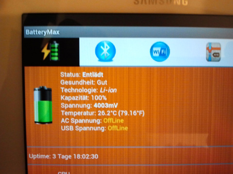

he2lmuth hat geschrieben:Samsung läd die Akkus auf 4,3 Volt, IPhone auf 4,2 Volt.
Nur um die Betriebszeit zu maximieren.
Hallo Hellmuth
Die Ladespannung meines Samsung Tab's beträgt ca 4,28 Volt. Aber die Spannung bei 100%-Anzeige (ohne Ladekabel dran) beträgt ca 4,02V, wie beim Ampera.
In den Test's meines Tab's stand ua, dass dieses Gerät eine lange Ladezeit hätte und das wurde als Minuspunkt angegeben. Haha, genau deshalb habe ich dieses Tab gekauft, der Akku wird durch die längere Ladedauer geschont.
Wie beim Ampera sinkt der Ladestrom einige Zeit vor 'voll'
