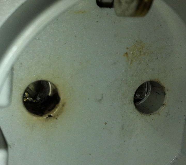

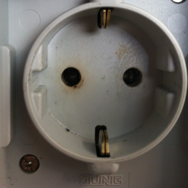

Hallo Thomas, so sieht meine Jung Steckdose aus, nach ca. 1 Jahr laden mit dem originalen mobilen Ladegerät mit meist 10 A.
Jung 1.jpg (65.46 KiB) 7196 mal betrachtet
Jung 2.jpg (92.92 KiB) 7196 mal betrachtet
Der Stecker war, vor allem im Sommer, recht warm!
Das ist genau das, was wir hier im Forum schon oft gesagt/diskutiert haben: 16 A ist für eine Schuko-Steckdose auf Dauer viel zu viel, selbst 10 A sind schon hart an der Grenze.
