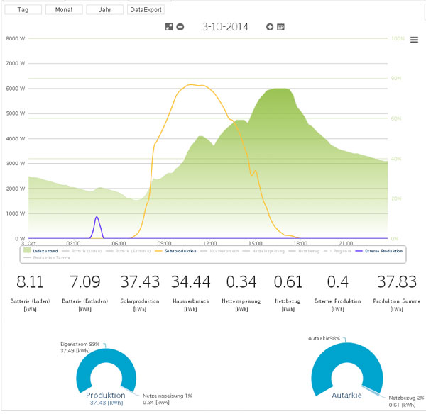

Nun ist der sonnenarme Winter angekommen und ich kann mein Hauskraftwerk mit "Reichweitenverlängerer" ausgiebig testen. Zur Erklärung: Die Stromversorgung unseres Häuschens und der E-Mobile wird über ein Hauskraftwerk erbracht => ein Akku im Keller für die Photovoltaik-Anlage inklusive eines intelligenten Wechselrichters. Zusätzlich gibt es einen Rex: ein nano-BHKW mit 1kW Leistung, betrieben mit Naturstrom-Biogas. Der Wechselrichter kann den DC-Speicher auch mit dem BHKW-Strom laden. So hält an sonnenarmen Tagen der "Rex" die Ladestand des Hausakkus, wie beim Ampera der Benziner.
Hier mit guten Solarertrag (gelb: PV-Leistung, grün: SOC des Akkus, Blau: BHKW):

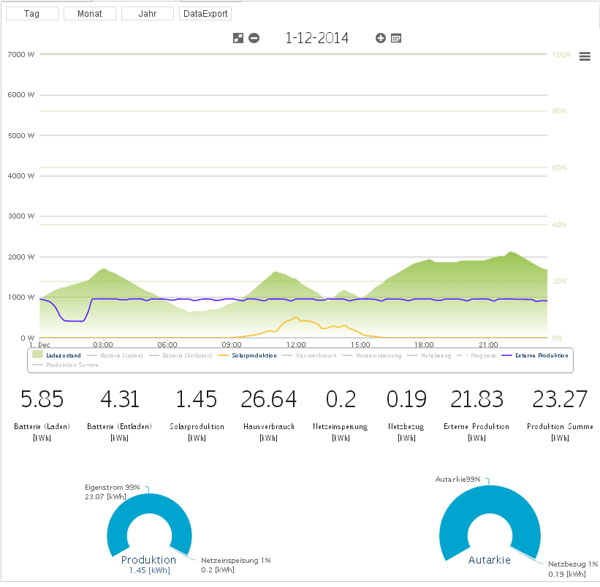

Hier mit schlechten Solarertrag:
Ergebnis: Fast ein Inselsystem mit genügend "Reichweite" im Akku für die Hausversorgung im Winter.
