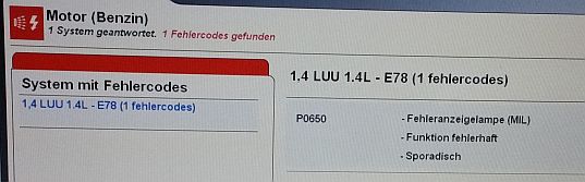

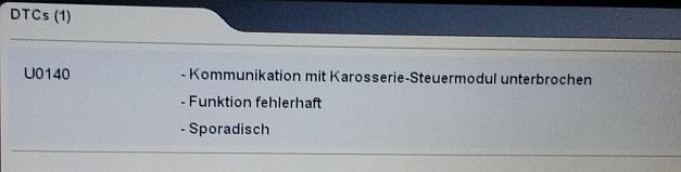

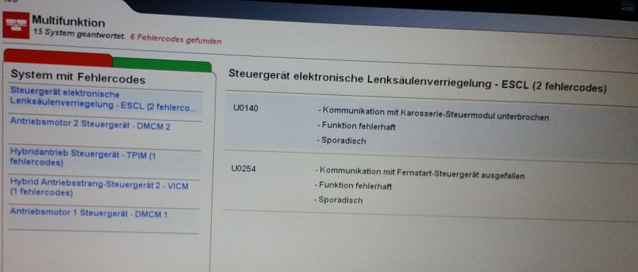

Hmmmm, habe den AMPERA heute in einer Werkstatt mal an ein nagelneues DIAG angeschlossen zum Testen dessen und folgende Fehlercodes auslesen können:
Das melden alle Steuergeräte , immer gleich
muss ich mir Sorgen machen?
MfG: Kingcopy

Mit obigen Begriffen find ich momentan nix. Ich glaub aber dass dieser Fehler hier im Forum irgend wo beschrieben ist, wenn ich mich nicht irre hat cyberjack was darüber gewußt. Vielleicht war es auch die englische Meldung vom Volt Forum und deshalb nicht zu finden...

Vielleicht mal in einer Opel Werkstatt an ein GDS2 hängen. Die generischen Fehlercodes von anderen OBD Auslesesystemen sind am Ampera unbrauchbar.
