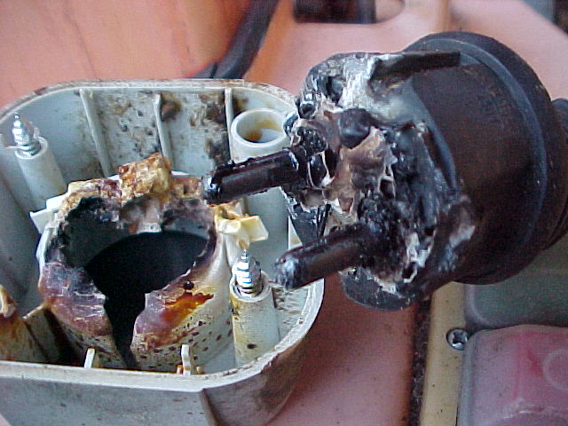

Schukostecker sind nicht gerade der Weisheit letzter Schluss, wenn es darum geht, eine Dauerleistung von über 3 kW über drei oder vier Stunden darüber zu jagen, wie es beim Ampera der Fall ist. Die meisten Schukostecker tragen die Aufschrift "10A/16A", was so viel bedeutet wie 10 A Dauer und 16A kurzzeitig.
Da hilt auch kein Check der Anschlüsse, wie es im Opel-Ampera Vorteilspaket angepriesen wird ;)
16A über drei Stunden über Schuko kann dann mal u.U. auch so aussehen:

Ich finde das auf jeden Fall überlegenswert, bevor einem wegen so einem besch... Steckersystem irgendwas abfackelt.

Der Ladestrom wird also auch bei uns mit dem Org. Ladekabel auf 10A begrenzt.Opel Ampera Salut Patrick,
in order to avoid potential problems based on private electrical installations, we have decided to limit the charging rate of the Ampera at ordinary plug sockets to a maximum of 10 A. Before charging at more than 6 A, you should have your electrical installation checked and approved by a qualified electrician.
The Ampera can be charged at 16 A, but only with the optional home charge station, which must be installed by a qualified electrician. The recharging time with the home-charger will be around four hours (under average temperature conditions). Its price is € 395 (recommended retail price), plus installation costs.

Interessant. Ok, mit 10A ( = 2,2 kW) kann ein Schukostecker noch funktionieren.mikeljo hat geschrieben:Hi,
