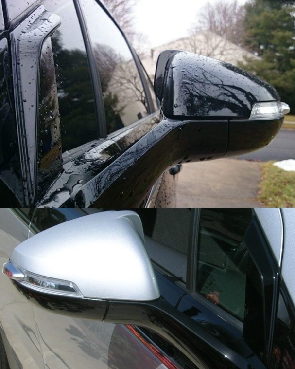

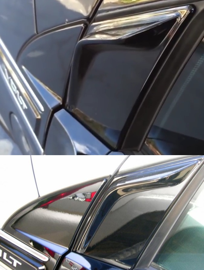

Das Mirror Kit umfasst für jede Seite jeweils eine unlackierte Gehäuseabdeckung, eine A-Säulenplatte mit dem Winglet sowie die bereits existierende runde Scheibe, auf der der Rückspiegel montiert ist (warum auch immer die nochmal mitgeliefert wird).
Die amerikanischen Händler haben rund 1 Stunde für den Umbau gebraucht, also nicht gerade umständlich durchzuführen. Allein die A-Säulenplatte ist widerspenstig, da sie hinter der Rückspiegelhalterung eingehakt werden muss. Ansonsten liegt die Platte nicht richtig an:
Daher werde ich die Innenverkleidung meiner Türen abmachen müssen, um an diese Schrauben zu kommen.
Und so oder so ähnlich sollte es dann aussehen, wenn ich mit meinem Ampi fertig bin :)

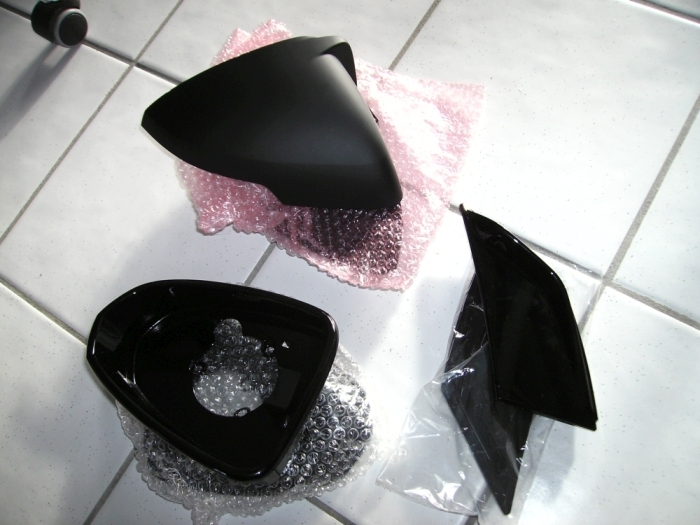

Der Inhalt besteht aus 3 Teilen für jede Seite (Gehäuse, Spiegelrahmen und Winglet-Platte).
________________
Nummern, die auf den Kunstoffteilen gedruckt sind:
Spiegelrahmen links: LH 1624-1000 >ABS< CAV1
Spiegelrahmen rechts: RH 1624-2000 >ABS< CAV2
Winglet links: LH 1671-1000.100 >ABS<
Winglet rechts: RH 1671-2000 >ABS< 2
Gehäuse links: LH 1672-1000 >ABS< CAV1
Gehäuse rechts: RH 1672-2000 >ABS< CAV1
Keine Ahnung, was diese Nummern aussagen.
________________
Die Gehäuse sind zwar schon mattschwarz und würden Bombe aussehen an meinem matt-grünen Ampi, aber ich dippe die Gehäuse trotzdem nochmal mattschwarz als zusätzlichen UV-Schutz.

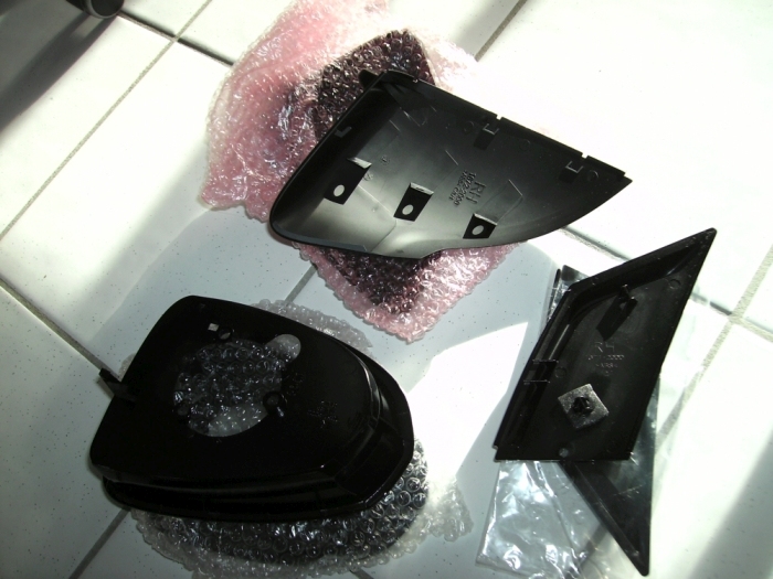

Nun muss ich rügen:
Bei mir war der unterste mittige Weihnachts-Clip verbogen, der hat nichts gehalten, da ham die beim Zusammenbau geschlampt:
Und einer der beiden Gewindeeinsätze war komplett deformiert, das Gewinde greift auch nicht.
Amerikaner halt!!!!!!!!!!!!!!!!!
