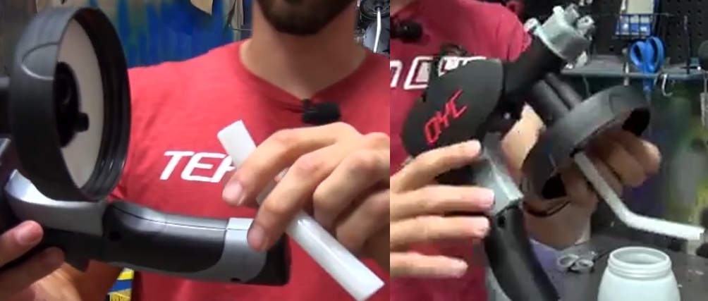

Es gibt 2 verschiedene Behältergrößen für die Sprühstation!!!
Die kleine 32 Unzen Behälter samt dünnem Röhrchen kommt standardmäßig mit der Station
Den großen 48 Unzen Behälter mit dem dicken Röhrchen habe ich als Einzelteil bekommen.
Ich habe nur mit dem 48 Unzen Behälter gesprüht und pro Schicht am Ampera nur einmal nachfüllen müssen (jeweils bis zum 42 Unzen-Strich).
Generell sollte man den Behälter nur bis zu diesen 32 bzw. 48 Unzenanagaben füllen, denn sonst gelangt beim 90° Kippen der Sprühpistole das Dip in das „breather hole“ und verstopft diese während dem dippen.
Das konnte ich aber komischerweise selbst durch das Auffüllen bis zum 42 Unzen-Strich nicht verhindern.
Bestellt habe ich 3 Eimer (3 Gallonen pro Eimer) Gunmetal Grey und 4 Eimer Camo Green.
Verbraucht habe ich ½ Eimer GG und 1 ½ Eimer CG.
- 2 Schichten GG (weil mein Ampera weiß ist, sollte man erst ne Zwischenfarbe aufsprühen, sonst leuchtet das Weiß durch)
- 4 Schichten CG.
