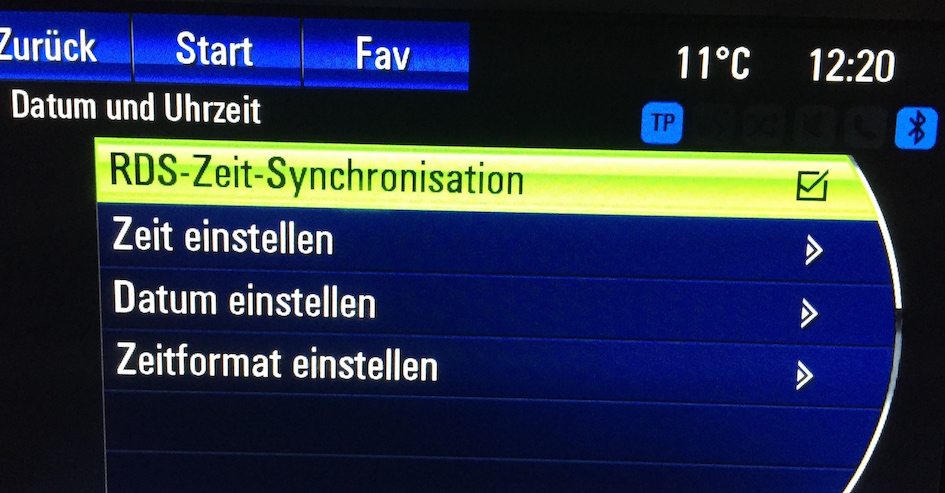

Ist das wirklich eine GPS Uhrzeit oder kann man nicht nur zwischen RDS-Uhrzeit und manueller Uhrzeit Einstellungen unterscheiden?
Muss ich mal nachsehen...

mainhattan hat geschrieben:Ist das wirklich eine GPS Uhrzeit oder kann man nicht nur zwischen RDS-Uhrzeit und manueller Uhrzeit Einstellungen unterscheiden?
Das Festplattennavi kann im RDS-Betrieb kein CT-Flag auswerten, beim Intellilink weiß ich es nicht.
hab nochmal nachgesehen; ist so wie ich bereits sagte. Beim Intellilink, welches ja keine Festplatte, sondern einen Flashspeicher hat, wird die Uhrzeit per RDS synchronisierbar:
