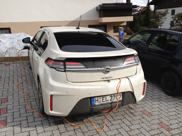

Ich möchte hier mal einen Tipp für alle veröffentlichen, die auf einer Reise ihren Ampera über Nacht laden möchten und Angst haben, dass das Ladegerät geklaut werden könnte.
Wir haben es in unserem letzten Urlaub folgendermassen gemacht:
Von der Steckdose mit einer 25m-Kabeltrommel in den Kofferraum. Dort das Ladegerät eingesteckt und Ladegerät und Kabeltrommel im Kofferraum belassen und mit dem Ladekabel weiter nach vorne zur Ladebuchse.
Der Kofferraum lässt sich bis zur ersten "Raststufe" einrasten und das Fahrzeug dann verriegeln. Beide Kabel haben genug Platz durch die Kofferraumdichtung und alle Anschlüsse sind diebstahl- und regengeschützt.

einfach und genial!
Merci! wie so einfache sachen einen selbst teilweise nicht einfallen ;)

Hm, auf diese Idee bin auch gekommen, leider war nach ca. 20 min. Schluss mit Laden und es gab ein Ladefehler-Hupen. Auch kann es bei einer nicht komplett aufgerollten Kabeltrommel zu thermischen Problemen kommen. Kann aber auch an meiner Trommel gelegen haben.

War nicht so gemeint. Ich möchte bestimmt niemanden ins lächerliche ziehen. Tatsache ist aber, dass dein Kofferraum, der nicht vollständig geschlossen ist, eine Einladung für jeden Dieb mit Brechstange ist. So ist der Schaden am Schluss noch grösser.

Wenn das Ladekabel nicht direkt an der Steckdose mit einem Schloss gesichtert werden kann ist der Kofferraum eine unkonventionelle Lösung, die nichts kostet. Bei Park&Charge gibts dieses Problem nicht.
Aber ich denke es ist keine Dauerlösung. Ich denke dabei an die Dichtungsgummi.
Ich selbst kann mir vorstellen, eine Lösung mit Kofferraum oder Sicherheitsschloss anzuwenden, damit ich dem ganzen Aufwand der Wiederbeschaffung und mit der Versicherung aus dem Weg gehen kann. Oder es zumindest versucht habe, im Falle eines Diebstahls. Vandalismus ist eher das grössere Problem.
Was zeigt die Türüberwachung an? Anzeige alle Türen geschlossen?
Hats schon geregnet, ist die Hecktüre dicht, oder gehts nur unter Dach?
Korr. habs gerade gesehen, es sei regendicht....
