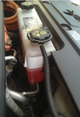

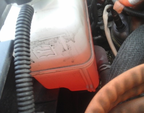

Hallo,
mein Ampera war vor ca. 2 Wochen zum 5-Jahresservice.
Dabei wurde Batteriekühlflüssigkeit, Motoröl und Bremsflüssigkeit getauscht.
Inzwischen bin ich ca. 600 km gefahren - u.a. auch mit Rex.
Heute habe ich - weil ich warten musste - die Motorhaube aufgemacht und gesehen, dass bei der Batteriekühlflüssigkeit (also der Ausgleichsbehälter ganz vorne mit den zwei Deckeln) der Flüssigkeitsstand ca. 2,5 cm UNTER der Markierung ist. Auf einer Seite des Behälters wurde die Markierung mit einem weißen, rechteckigen Aufkleber ohne Aufdruck überklebt.
Gibt es da eine neue Vorschrift von Opel weniger einzufüllen?
Oder war da noch Luft im System, so dass jetzt was fehlt?
Ausserdem habe ich den Bremsflüssigkeitsstand kontrolliert.
Bremsflüssigkeit steht deutlich über Maximum - würde sagen 1-2 cm.
Mir kommt es vor, als würde das Auto seit dem Service ca. 2-4 km weiter elektrisch fahren....
Danke für Eure Meinung.

Re: Stand der Batteriekühlflüssigkeit?
Bremsflüssigkeit habe ich mittel Einwegspritze entfernt - geschätzt 0,15 Liter.
Steht jetzt auf Maximum.
Bilder vom Batteriekühlflüssigkeitsstand weiter unten.
Hast du die Bremsflüssigkeit bei abgeschaltetem Fahrzeug kontrolliert? Dann war alles in Ordnung:
Bedienungsanleitung:
Wenn das Fahrzeug seit mind. 1 Minute abgestellt ist, ist der maximale Füllstand die obere Behälterkante. Bei laufendem Fahrzeug sollte der Flüssigkeitsstand im korrekten Betriebsbereich zwischen den Markierungen MIN und MAX liegen.
Beste Grüße, STdesign
