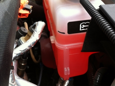

Am Freitag wurde bei meinem Ampera das 5. Service durchgeführt.
Abgesehen davon, dass ich mich ganz schön ausgeblutet hab bei der Rechnung (ca. 1000 €) ist mir aufgefallen, dass der Stand des Kühlmittels jetzt deutlich niedriger ist.
Die Flüssigkeit geht jetzt nur noch bis zum Falz des Behälters (vorher ca. zwei Finger breit darüber)
Soll ich das reklamieren, oder warten, bis es eventuell zu der Ladefehlermeldung kommt?

Ca. 2 Finger breit über der Falz ist der einzig korrekte Füllstand. Alles darunter würde ich reklamieren und fordern, dass nachgefüllt wird.harry_ooe hat geschrieben:
Das Bild im Anhang zeigt einen korrekten Füllstand.
In der offiziellen GM-Service-Anleitung (Stand: 13.03.2016) sagt GM sogar, dass der Füllstand bis zur Oberkante des Aufklebers gehen müsste. Nachzulesen unter Punkt 5 auf Seite 3:
http://www.mediafire.com/file/b2bpvp2ouc7m62v/SHVCS.pdf
- richtiger Füllstand.jpg (112.22 KiB) 5174 mal betrachtet

Der Füllstand soll ca 2 cm über dem Falz sein - wie auf dem Bild gezeigt.
Bis zur Markierung oben wird nicht mehr aufgefüllt - da gibts eine neue Weisung.

habe mir den SHVCS.pdf angeschaut, und habe durchgelesen. Bei meinem ist der Kühlmittel cca 5 mm über dem Minimum Markierung. Als wir den Ampi gekauft haben war es in der mitte (bei dem Falz). Das war vor 2 Monaten.
Ich sehe jeden tag ob irgend etwas bei dem auto tröpfelt und sehe nicht auf dem Boden. Wohin kann denn das Bateriekühllmittel den verschwinden ? Kann es sein das wegen Temperatur von +25C jetzt um die +10C so der stand variiert ? (Ausdehnung) ?
Und wenn es zu wenig drinen ist, sollte der Ampi nicht im DIC ein Fehler melden ?
danke
danke
Cyberjack
- Beiträge: 1163
Re: Füllstand Kühlmittel
Ein gewisser Anteil an Wasser kann immer verdunsten, da das System nicht luftdicht ist. Ausserdem ist ein Sinken des Standes, speziell nach dem Wechsel des Kühlmittels normal, da auch bei Vakuumfüllung minimale Blasen entstehen bzw. bleiben können. Solange keine rosa Pfützen am Boden sind, kein Grund zu Sorge. Wenn im Akkukühlkreis der Stand auf Minimum geht, kommt ohnehin die bekannte "Hochspannungssystem warten" Meldung.
