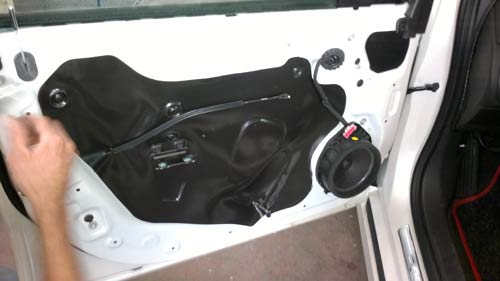

Beitrag von EcoDrive »
Ich konnte da reinsehen. Wegen des kleinen Problems Open & Start wurde in der Werkstatt auch der Stecker zum Schliessmechanismus kontrolliert.
Der KFZ-Meister sagte beiläufig zu mir, sehr gut die Versiegelung, besser als in vielen anderen Autos.
'Drinnen' in der Tür konnte ich sehen, dass alles fein säuberlich durchlackiert war.
